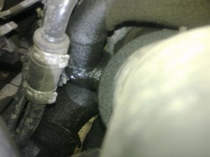

    Снял ! внутри пластикового переходника стоит резиновая манжета! На ощупь стала пластмассовой! пока всё промывал средством для карбюраторов самым дешёвым ! эта пластмасса смылась это нагар или копоть засохшая была! резинка стала мягкой ! всё собрал и не течёт! я имею ввиду не потеет ! раньше просто потело! подтёков небыло! по хорошему если туда лезть запоситесь лучше новыми манжетой и патрувком! всему виной перепад температур! и лучше заменить! да и работа не удобная!

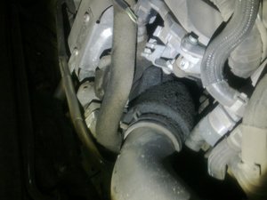

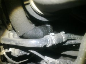

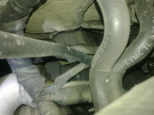

    Это два разных или в комплекте идет! У меня капли на тонком резиновом шланге на фото, скорее всего течет с толстого патрубка!

    Это 1-н патрубок.......на фото старый и новый.........походу они реально у всех текут
    Себе силиконовый поставлю (испытаю) ........ как оригинал приедет размеры сюда воложу этого патрубка (малоли понадобится кому)

    Прилично сочится. У меня было чуть меньше масла на патрубках, наверное раньше заметил. Я одел хомут на патрубок который на 3 и 4 фото и затянул, главное не переусердствовать ! после этого все масло смыл, за месяц ни одной капли. тфу 3 разал

    Вот на первой фотке какраз эта пластиковая насадка в масле! прикручивается болтиками! один из которых в такой ж--пе!!!:shock:

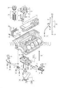

    Здравствуйте! Сегодня был у диллера поменяли лобовой сальник коленвала, так тем. При осмотре движка, сказали, что основная течь масла из впускного коллектора, но откуда именно сказать не могут, так как надо снять впускной коллектор и смотреть откуда течь. У меня вопрос, возможно ли это - течь из впускного коллектора, там же вроде как воздух проходит, причем здесь масло или я что-то не понял? Откуда все же может быть течь.

    Ну какие же ботаны эти ОД ппц ,масло у них с коллектора:laughter:,короче слушай меня друг ,ослабь хомут воздуховода,акуратно открути впускной коллектор ,если неошибаюсь 10 винтиков,далее снимаем коллектор ,откручиваем кронштейн масленного фильтра вместе с фильтром №15 ,после производим замену прокладок №13 и №14 садим их тонким слоем желательно на ваговский герметик и собираем все в обратной последовательности,ну и наконец собрав получаем кайф от проделанной работы и отсутствия течи масла,возможно подтекает еще трубка обратной магистрали маслоотделителя,если коллектор будет снят это ты тоже увидеш сразу,подтяни на этом шланге хомут и все ,удачи в ремонте :)
