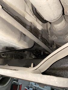

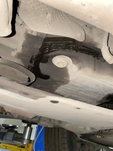

    Доброго времени суток! Есть ли у кого инструкция по замене переднего лобового сальника на двигателе 3.6?

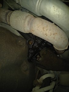

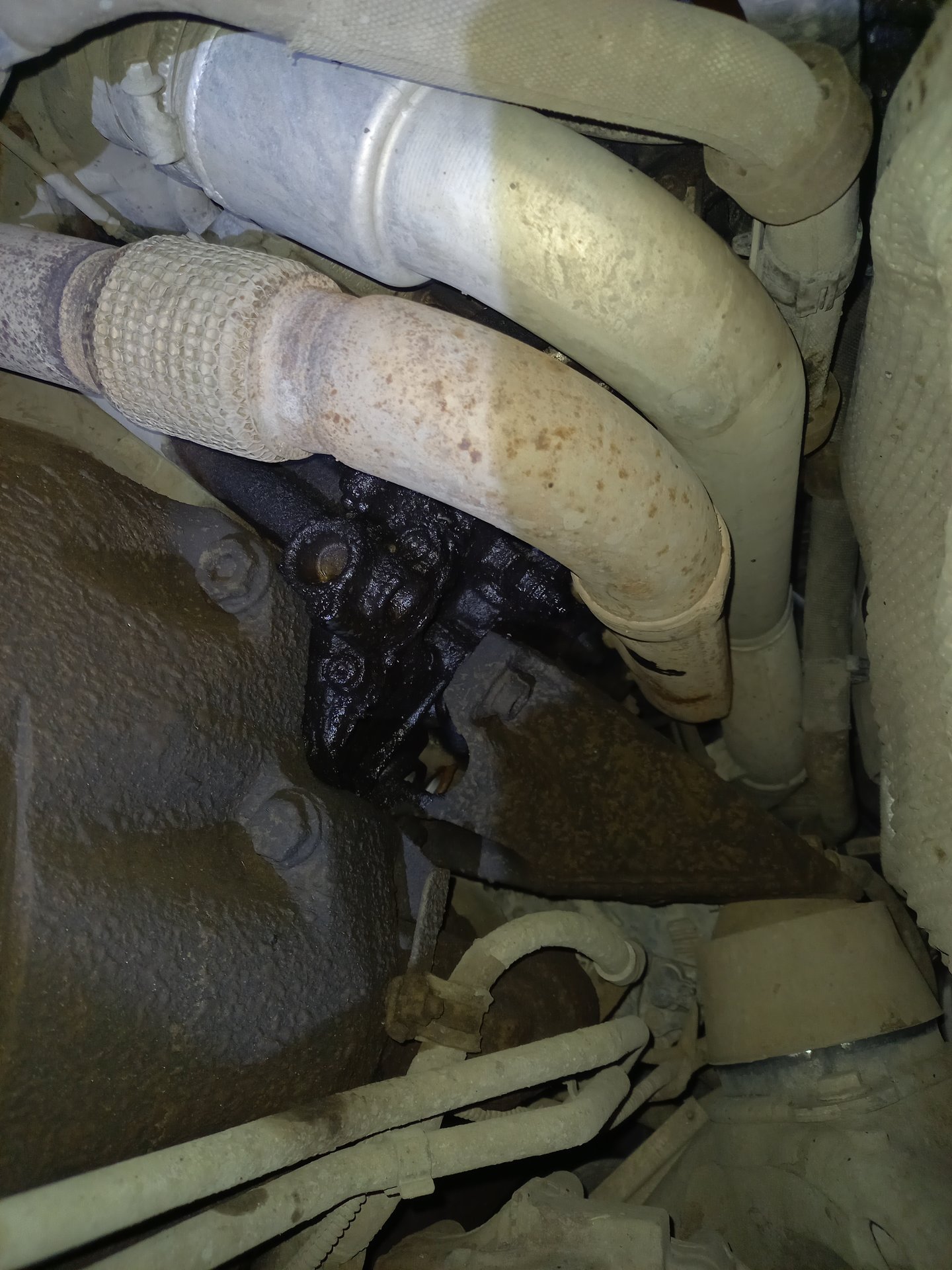

    Всем доброго времени суток. Сегодня такие подтеки обнаружил, на коробке даже капелька весит видно что с этого места тянется, в данной теме находил похожие фото но так конкретного ответа и не нашёл.

    #368 Vadosik, 17 янв 2022
    Сегодня был у ОД вынесли вердикт течь масла с верхней правой крышки цепи грм. Товарищи кто сталкивался ? Расскажите что меняли
  9. MaiklR1973
    MaiklR1973 Живу я здесь
    6 сен 2014
    3.574
    Q7 3.0 CRCA 13г. BTR 08г. BUG 06г.
    Там только герметик и одна прокладка
