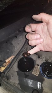

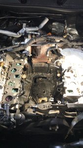

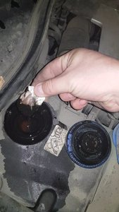

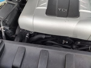

    Приветствую всех. На днях увеличился расход масла, причем в разы (было 1л. на 10 000, стало на 200 км). Увидел, что в системе охлаждения дофига масла. Грешу на теплообменник. Подскажите на счет теплообменника, может ли через него попадать масло в антифриз, при этом нигде не капать на ружу (сам бвижок сухой)?
    У меня Q7 CASA 2008 г.в. 150 тыс. пробег.
    Подскажите, какие варианты поломок могут быть еще? Сам авто работает без нареканий.

    Q7 3.0 08г
    Меняй все прокладки в развале

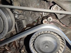

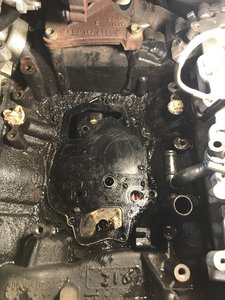

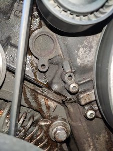

    Добрый день подекает масло с двигателя не могу понять откуда, фото прилагаю
    Что это может быть?

    Очень похоже на течь из развала ДВС.
    Надо всё разбирать и менять все прокладки и упл. кольца.

    Проверяйте корпус масляного фильтра. И у вас либо раньше , либо все-таки и сейчас явно течь антифриза. На передней крышке следы высохшего антифриза видно.

    Что бы сделал я: тщательно (от слова "очень") протёр все подтёки. И каждый день заглядывал под капот. И смотрел: откуда именно идёт течь. Надо вытереть всё то, что размазалось по всему двигателю. Иначе действительно непонятен источник.
    Ну а далее (когда выяснится источник) - уже принимать решения.
    Когда я искал источник замазученности клапанных крышек у себя, то так и сделал. Всё тщательно протёр. И постоянно смотрел. Источником оказались уплотнения крышек форсунок. Вот эти. Загерметизировал их герметиком по периметру (сверху, все 6) - всё чисто.
    Вытекать может откуда угодно. Надо найти эту щель. А там уже либо подтянуть (если возможно), либо намазать сверху герметиком Victor Reinz (если возможно), либо заменить уплотнение (если другого выхода нет).

    Вряд-ли. Застывшие красные "побежалости" на движке говорят лишь о том, что возможно когда-то и был пролив ОЖ, но не сейчас. Если бы сейчас - он видел бы мокрые пятна, а не застывший красный порошок.

    А точно это масло ? Красный застыший порошок - это ладно. А вот сама мокрота лично мне как раз таки больше напоминает ОЖ, нежели чем масло. А маслянистый вид имеет потому, что сам движок в масле и ОЖ (попав на корпус ДВС) просто расквасило его и приобрело такой вид.
    Вангую - это утечка ОЖ с помпы. Помпу на замену.
    Уточните пожалуйста: на ощупь точно масло ? Не ОЖ ? Если масло, то см. мой пост №350.

    Вангую , что это не помпа.... При торможении , из развала ОЖ вперед часть выплескивает.

    А почему это не может быть помпа ? Когда я менял помпу соседу на его CASA - картина были примерно такая же.

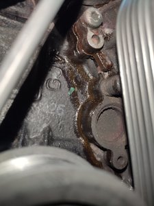

    Ну вот, обратите внимание на увеличенный вид.
    http://joxi.ru/l2Zpb4OtEZaJOr?d=1
    Красноватый оттенок жидкости. Было бы масло - было бы тёмным. Очень темным. И с частичками сажи. А тут (на фото) прозрачно-красноватая жидкость. Очень напоминает ОЖ.

    Это течь антифриза, смешанного с маслом из развала блока. Там просто уже много этого накопилось, и при торможении часть выплескивается наружу. Обычное дело. Поскольку ,каждый раз жидкость выплескивается по-разному, то мы и видим как оставшуюся высохшую ОЖ, так и свежие подтеки.

    А что тут гадать если это CRCA и он непереуплотнен, то это почти 100 процентов антифриз из развала.
