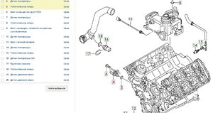

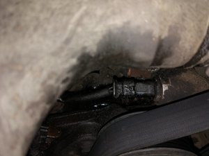

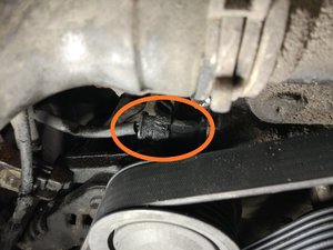

    Подскажите пожалуйста номер датчика. Масло погнал. Двигатель CRCA.

    Похоже это не датчик давления масла

    под патрубком охлаждения находится.

    действительно похоже что масло гонит вовсе не датчик:wink: Ты бы отмыл в том районе.
    Если все же хочешь его заменить то единственное что там вижу 079 919 523 B + кольцо WHT 002 287 C
    Номера проверяй, смотрел по CJGA, хотя вроде все идентично.

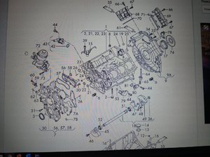

    Номер 59. Это какой-то датчик номер его не выдает.

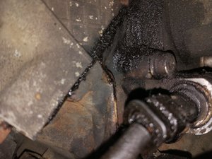

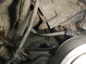

  6. Петрик4
    Петрик4 Новичок
    23 сен 2017
    57
    Audi Q7 TDI 3.0

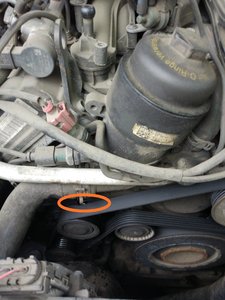

    Визуально вроде масло, а датчик ТОЖ. Буду отмывать и наблюдать.

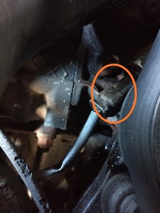

  8. kishunv
    kishunv Живу я здесь
    10 апр 2013
    1.182
    Q7 CJGA+B5.5 V6 4M
    это Датчик температуры масла
  9. Петрик4
    Петрик4 Новичок
    23 сен 2017
    57
    Audi Q7 TDI 3.0

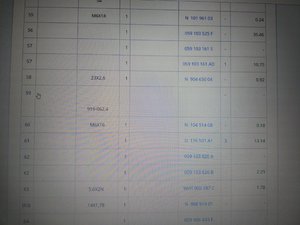

    Спасибо. Да это датчик температуры масла. Поменял уже. 59-датчик, 62-втулка, 63-по схеме кольцо на втулку, но по номеру вышло кольцо на датчик(оно маленькое диаметр 5мм), оно тоже необходимо. Пришлось кольцо на втулке оставить старое, вроде мягкое ещё, на всякий случай герметик добавил.

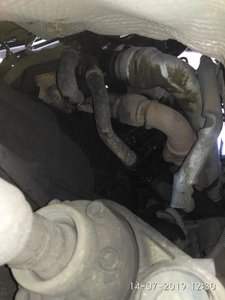

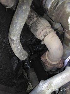

    Сегодня при замене масла увидел такую картину, задняя часть двигателя откуда да то с верху вся в масле. Рассмотреть особо не удалось, из-за отсутствия света в гараже, кто-то может сталкивался с этим,что может быть и на что обратить внимание в первую очередь.

    Такая же фигня,вариантов несколько 1.с развала 2. прокладка крышки грм и салиник кол.вала
  12. Perss
    Perss Живу я здесь
    1 дек 2013
    1.793
    Иркутская обл.
    Q7 3.0TDI BUG 07
    Это из под пластиковой заглушки бежит, что на торце гбц расположена....

    Прокладку демфера пульсации меняли?
    Часто именно она даёт течь сильную.

    В ELCATS ищешь эту крышку (её номер), уплотнительное кольцо не забудь к ней заказать.... Меняй - и будет тебе счастье....

    В том числе и она....
    Но больше бежит из под этой 078103113E
    Смотри внимательней номер может не совпадать для твоего мотора....

    Зачем человека путаете?
    Заглушка с номером 078103113E стоит на правой гбц спереди двс(со стороны ремня приводного).
    По течи-надо замывать и смотреть откуда течет.
    Вариантов не много, но судя по обьему течи и загрязнению течет давно и возможно из нескольких мест(в том числе на пробегах после 300ткм из под угла гбц).
