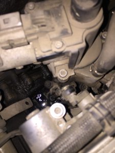

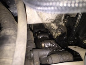

    Добрый день
    После заливки масла Shell Helix Ultra 0w-30 начались течи масла сразу с нескольких мест.
    Больше всего проблема была в прокладке теплообменника. Отъездил 2 месяца и началось всё по-новой. Есть ощущение, что масло идет из соединения (на приложенном фото).
    Как найти парт номер прокладки или этого датчика?
    Спасибо
