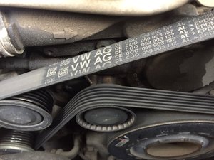

    Добрый день. Сегодня обнаружил подтёки масла в передней части двигателя. Уровень масла в норме. Может сталкивался кто? Откуда может давить?
    Мотор 3.0TDI
    2013г пробег 45000км.

    Уровень в норме-это не течь! Течь-когда на голову капает или льет-при осмотре на подьемнике!!!
    Отмыть очистителем+воздухом все продуть и наблюдать через 100/500/1000км.

    возможно сальник коленвала

    или прокладки маслянного фильтра.

    Не, коленвал точно ни причём. Сопливит откуда-то сверху слева. Я думал болячка может какая на этом моторе есть. Дизель первый у меня. До него Тур был бензиновый NF 3,6. Так там и из под крышки клапанов, и из под поддона свистело. У дилера даже менять прокладки отказывались, объясняя тем, что это болячка и замена не надолго.
    Отмыл вчера, наблюдаю.
