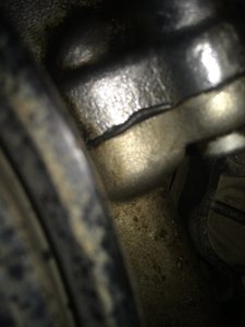

    Друзья всем привет. Такая вот проблемка: при замене масла в переднем мосту сняли защиту и увидели течь масла. Капает прям на провод датчика уровня масла. Знающий человек сказал что течет с помпы и надо менять уплотнения. Вопрос такой как найти это уплотнение и точно ли оттуда идет течь масла? Как лучше подлезть туда? Никогда не сталкивался со снятием помпы подскажите клубни как что лучше делать. EOQMJx1L6cY.jpg

    Там между помпой и ее приводом - валом(маслосистема) только 1 кольцо стоит размер 28х3,5 VAG N90806302. Если сверху на помпу ничего не льется, то оно.

    все верно. меняется прямыми руками за час

    Друзья всем привет.[​IMG] Сегодня обнаружил что сопливит масло в районе демпфера.. Грешил вначале на передний сальник, но если бы он бежал, то масло разбрызгивалось по кругу. А так течет толко с правой стороны, 9-я позиция на картинке. image (2).jpg Как раз таки сверху помпы. Не так давно создавал тему с течью масла с помпы. На днях придут уплотнительные кольца и прокладки на нее. . Неужели могло выдавить прокладку второго поддона? Или все таки со швива сечет.[​IMG] image (1).jpg

    Выдавило прокладку с блок картера как раз таки под 9 номером сверху. Вопрос если зафиксировать все холодной сваркой будет держать?

    это не прокладку выдавило,а герметик так лежит,течь у вас не большая,не переживайте, для ее устранения нужно снимать постель коленвала,а это с/у мотора с его разборкой и совсем не малые деньги
