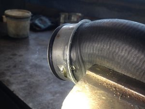

    Вот. И у меня был. Вчера сделал.
    С нижнего патрубка левого интеркулера (давно уже) текло потому что была дырка в резине. Причем прямо в районе обжимки. Такое ощущение, что когда этот патрубок одевали, то упирали отвёртку в алюминиевый обод. Отвёртка соскочила с обода и усилием руки проткнули патрубок. И что характерно: нашёл ведь кусок резины нужного диаметра и нужного изгиба. Вырезать нужную длину не проблема. Но с одной стороны хомут, с другой эта спецобжимка. Пришлось покупать новый патрубок за 3500 рублей на Экзисте. Дешевле не нашёл.
    А верхний выход - там тройник, прижимающийся двумя болтами. И резиновое кольцо внутри. Когда кольцо будешь покупать - бери потолще. Я взял толстенькое (толще, чем то, что снял) и думал, что буду мучаться при вталкивании. Даже смазкой смазал авиационной. А когда стал одевать - вошел без проблем. То бишь ещё толще можно было кольцо ставить. И герметиком смазал (самое кольцо и входной край смазкой, остальную часть герметиком). Лишний герметик выдавился ближе к соединению и там застыл. :) Снаружи получилось то, что на фотографии № 5 в посту № 20 этой темы.
    Ну вот ща глянул - по каталогу бьётся размер кольца равный 57х3,5 мм. Я думаю 57х4 мм вполне подойдет. Смазкой смажешь - войдет плотненько.

    Привет Олег!
    1. Сначала всё отмыть брейком (очиститель тормозов)-до отсоединения.
    2. Снять шланг для осмотра (часто упл кольцо рвет давлением-особенно если одной стороной не пристёгнут был)-стоит копейки!
    3. Вставлять чистый патрубок в интеркулер смазав резиновое кольцо/и пружинку фиксатор моторным маслом(подёргать проверить-обычно очень легко всё вставляется). Сполоснуть остатки масла (с места соединения) и продуть сжатым воздухом. Всё:wink:
    Герметик не рекомендую-это анриал

    P.S. Кстати, добавлю: если речь о нижнем патрубке, то после вставки его в интеркулер надо тщательно убедиться, что пружинка защёлкнулась и встала в свой паз. Я когда первый раз снимал этот патрубок (исследуя причину замазученности), то обратно вставил не до конца. Вроде защёлкнулось. Но потом, когда разогнался - вдруг резко потеря тяги, громкий свист и "джеки чан". Ну эта тема мне еще по XC90 знакома - там тоже у меня 2 раза манжетки рвало на патрубке турбины. Начал смотреть - этот патрубок выдавило давлением из соединения. И уплотнительную резинку всю превратило в гавно. Хорошо фиксатор никуда не улетел. В следующий раз (когда вставлял его же с временном резинкой, а потом и новый патрубок когда пришел с Экзиста) уже вталкивал глубоко и внимательно следил чтобы ушки патрубка защёлкнулись за фиксатор.
    P.S.S. И ещё: когда патрубок снимешь (если речь о нижнем) - внимательно проверь его на отсутствие дыр. Дело в том, что дыра в моём патрубке выглядит как то странно. Завтра сфотографирую и покажу (если не забуду). У меня такое ощущение, что тут возможны два варианта: либо (как я уже сказал) его проткнули отвёрткой при монтаже, либо он продырявился при обжимании (еще на заводе). То бишь возможно заводской дефект (станок прорезал). Маловероятно, конечно, но ... Завтра сфотаю - покажу. Так что внимательно проверь его на отсутствие дыр. Раз сопливит - значит не просто так.

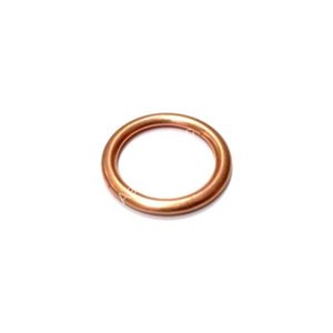

    Вчера в РВВ авто все открутили, закрутили, масла грамм 50 максимум вылилось :) Новую оригинальную пробку и кольцо захреначили с моментом 30 нм, все почистили. Взяли всего 575 р. Вроде не течет больше.

    Всегда надо ставить ТОЛЬКО ОРИГИНАЛЬНУЮ ПРОКЛАДКУ !!!
    Даже затянутая "от руки ", не сильно - она держит только один раз .
    Если интересно - посмотрите внимательно на пробку и сливное отверстие в поддоне . Их строение не оставит сомнений в одноразовости этой , не дорогой , прокладки . Просто вместе с фильтрами и маслом обязательно покупать и прокладку сливного отверстия !
    Сервесменам прям давать её в руки и требовать возврата Б/Ушной прокладки ибо в сервисах полно дебилов :hot:
    Силикон - выход для крайнего случая . Либо нет возможности купить новую ну или забыл , а масло уже слил ...

    Я у них в Чертаново брал обручальные кольца Elring,более 10 шт ставил и нитекут.

    Elring делает для конвейера .... Так что это одно и то же с оригиналом , а вот всякие "кривые сверки" по exist.ru не проходят ибо они считают что и медные и алюминиевые шайбы это то-же самое лиш бы по размерам совпадало .
    N0138157 - оригинал
    813.036 - Elring
    И не надо экспериментов

    Ну да ,ставлю именно эти Elring 813036:nod:

    Вот дырка в патрубке, про который я вёл речь в 32-ом посту.
    Да, наверное вряд-ли это заводской дефект. Скорее всего кто то проткнул отвёрткой. Предыдущий хозяин нигде (кроме официального дилера в Кирове) не обслуживал машину. Вот так у нас дилер втихоря отвёрткой протыкает патрубки и потом молчит об этом. :)
