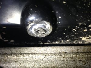

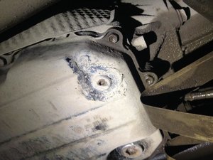

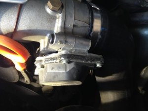

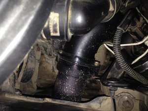

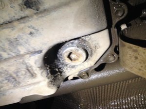

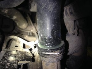

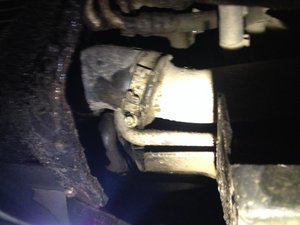

    Вот, как обещал, фотки использования силиконового герметика. Дёшево и сердито.
    1. Пробка поддона двигателя. Масло менял где-то в декабре, машина прошла 5,5 т.км.
    2. Сливная пробка АКПП.
    3. Контрольная пробка АКПП
    4. Вход в левый интеркуллер.
    5. Выход из левого интеркуллера (тот, что вчера герметизировал вместе с заменой резинового кольца).
    6. Крышка дросселя (обмазана также вокруг для исключения попадания пыли).
    7. Выход из правого интеркуллера.
    1 минута работы, тюбик всегда под рукой и не надо ничего мудрить с оригинальными прокладками слоем кверху, которые еще и найти в магазине надо :)
