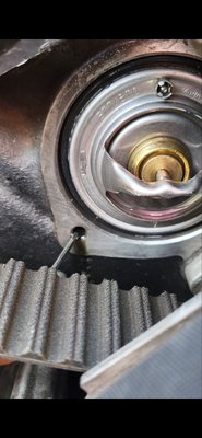

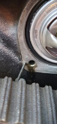

    Парни приветствую ! Потекло масло из нижнего болта термостата . как оно туда попадает и что делать ?
    если вкрутить болт с герметиком будет держать ?

    Если есть 100% уверенность что масло течёт именно из резьбы этого болта, а не откуда-то сверху, то можно и с герметиком попробовать закрутить, тщательно обезжирив отверстие и болт. Только не переборщи. А то кусок блока можно выломать. Герметик , как любая жидкость не сжимается. Если честно, то неисправность выглядит невероятной. Можно только допустить что рядом где-то масляный канал проходит и возникла трещина в блоке, но это из области фантазий

    Да , масло текло именно из резьбы этого болта , даже видео сделал , лень прикреплять . Снял маслозаливную крышку , сбросилось давление и перестало масло течь . Хорошо обезжирил и вкрутил болт с фиксатором резьбы , сутки подождал , все собрал , вроде все хорошо , держит .

    Фантастика, просто. Либо мы о разных вещах говорим... Как связано давление картерных газов и течь масла из под болта крепления термостата? Да и какое там давление? Чуть газку дал и там уже разряжение.

    вот , закинул на рутуб . Снял крышку и масло перестало туда поступать , значит есть там давление ? На заведенную текло ручьем и стекало под генератором . Посадил болт на фиксатор резьбы , проехал 2000 км все сухо .
