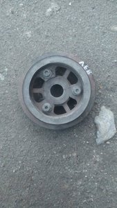

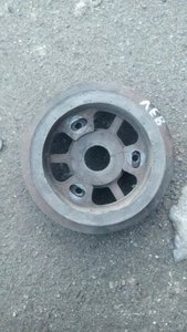

    Вот так выглядит шестерня и двигается в пределах прорезей. Если не идёт, то наверное до упора уже повернута. Тогда только перекидывать ремень на зуб и заново регулировать uploadfromtaptalk1461599778409.jpg uploadfromtaptalk1461599786523.jpg
    Выкрути один болт и посмотри, как прорезь стоит.
