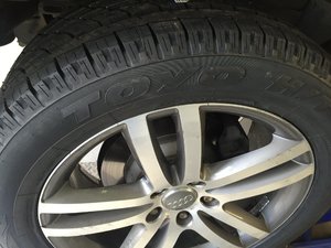

    Привет!Ты еще не сделал?Короче там по 3 рубля,адаптация пневма и т.п не делают,да и это из лишних я думаю,до этого делал я все это и не помогало,уводило и жрало колесо,хотя типа там 3D оборудование и т.п,а тут он все сделал как нужно наверное,там мужик не молодой,наверное опыт есть и т.п,там Мерседесовский сервис,GL нашитал штук 8-9,короче я сегодня по трассе проехал 500 км,гонял по 160-180,потом приехав в мск смотрел колеса,там когда жор,видна полоса с боку,вроде нечего похожего не было,он мне там не все по нулям выставил,ниже фото,честно говоря мне это увод руля и жор резины т.п вот уже где сидит,я купил резину 265/50/20,до этого стояла 275/45/20,блин разница небо и земля в лучшую сторону,всем рекомедую тоже... Одним словом я доволен,это первый раз такое что мне не пришлось второй раз заезжать на развал,ах да,первый раз в тот день заезжал к нашим портнорам аудиДиагност,там у них все забыто было до завтра,вот я и решил на этот сервис попытать счастья...Вроде доволен как слон! image.jpeg image.jpeg
