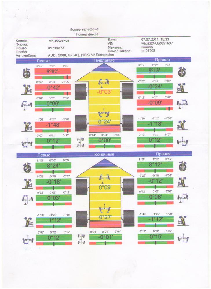

    Делать надо ,http://www.audi-club.ru/forum/attachment.php?attachmentid=414920&stc=1&d=1407559699
    Последний раз делал старый хозяин на 33тык ,сейчас пробег 60 тык без экстрима
    Ни куда не тянула ни до ни после ,резину ни жрала,выводы сами делайте
    Делал у дилера 2100 за все

    По этим результатом как у вас?
  12. kar-go
    kar-go Живу я здесь
    7 сен 2013
    1.593
    Q7 3,6fsi
    Все хорошо и сейчас и до -вот в чем фишка-изменений по ощущениям никаких нет после развала схождения
