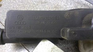

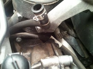

    В общем поменял сегодня. Но один фиг присасывает маслозаливную пробку. Аж троить начинает движок когда открываешь. Что за фигня?
    Вот номер оригинальной детали. Заказать можно в любом магазине запчастей на иномарки. Только номерок им продиктуй, цена в приделах 7000 руб.

    На твой движок номерок на фото!

    Ну ты даеш друг,вакум будет в моторе и это нормально,просто усилие не такое мощное что при не исправном маслоотделителе,а то что авто начинает не ровно работать когда ты крышку откручиваеш это естевственно,ты же нарушаеш герматезацию мотора,свист то пропал:thumbup:,получай удовольствие от управления своим авто.

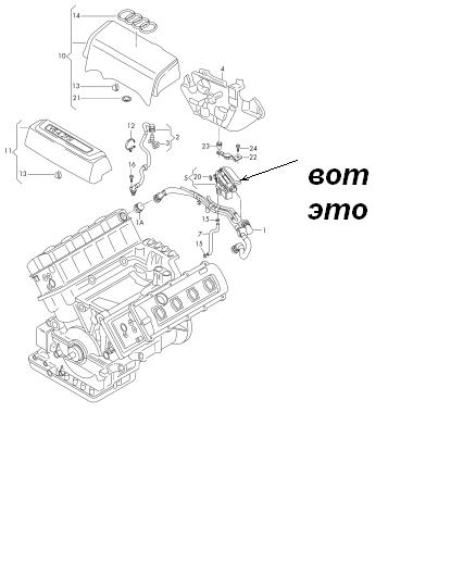

    Кто уже менял, подскажите как добраться до этого сепаратора? Так и не понял, где он находится, вот позор :)
    Схема предоставлена Rival 1976

    #70 CFC74, 5 янв 2014

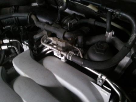

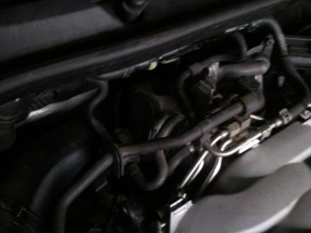

    вот он.

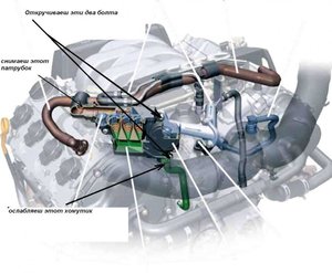

    sla_va вот попытался для тебя более подробно обьяснить как открутить маслоотделитель ,всё указал стрелками .

    Вот схемка. Откручиваешь только то что стрелками помечено. Там звездочка нужна. И потом ты сможешь легко добраться до хомута под номером 1.

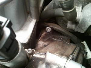

    Спасибо мужики, еле добрался до нижнего болта. Снял маслоотделитель, под ним обнаружил немного пригоревшего масла, видать помер он
