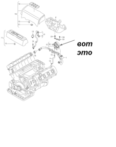

    Маслоотделитель или всё же клапан рециркуляции выхлопных газов или клапан вентиляции картерных газов? Что из представленного менять?

    маслоотделитель
