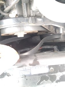

    Снял пластиковую защиту, потянул за ремень генератора, а он тянется, держится на двух роликах, что там с демпфером не видно, надо разбирать морду. Получается тупо как то слетел ремень...

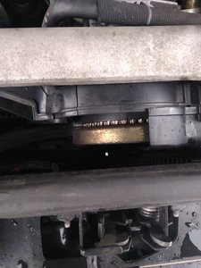

    Ещё вопрос, нормально ли что ремень ГРМ так стоит, то ли сьехавший?

    То, что на фотографии- не Ремень ГРМ а ремень ТНВД. Ремень генератора тянуться влёгкую не должен, его натягивает специальный ролик с геморройной конструкцией пальца натяжителя-амортизатора. По-хорошему надо как Мазай и сказал, скинуть морду и смотреть что там. Чудеса с ГРМ и сервисным ремнем на этом моторе заканчиваются дорого.
    Насчет AYM- мотор как и все «А» моторы и твой бывший BFC. У меня такой стоит, 305 тысяч уже на одометре.

    Ну а нормально расположен ремень ТНВД? Как то зубцы не сильно выглядывают?

    Согласен, отправлю наверное ее в гараж, буду разбирать, правда первый раз сам. Видео и инструкций в свободном доступе полно, предполагаю ничего сложного.
    Если за несколько месяцев ситуация повторилась, полагаю что замена болта и ремня, было глупым решением. Нужно было сразу снимать и смотреть пружину демпфера или менять ролик.

    Правильное решение. Повезло что только сервисный ремень сошёл, главное что зубчатый на месте. Удачи.
