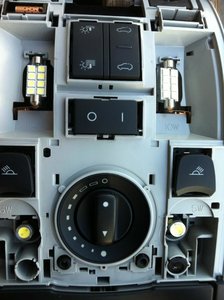

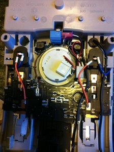

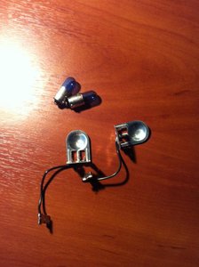

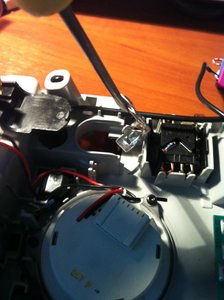

    Решил переделать подсветку в переднем плафоне а именно маленькие лампы 5W поставить вертикально и заменить их на диоды (с обманками).
    Яркость свечения такая же как и в больших 180 люмен,цветовая температура 5000 К. Работают как штатные с затуханием и без глюков.
