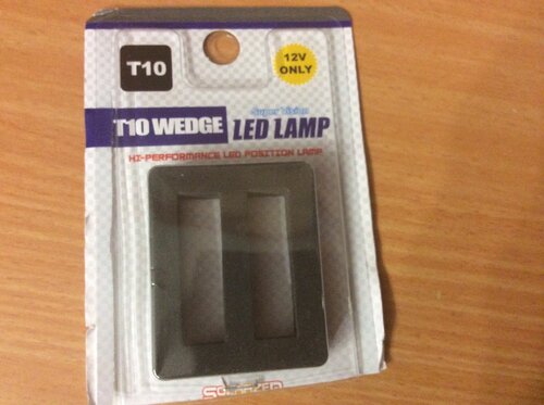

  9. Anta80
    Anta80 Живу я здесь
    2 апр 2013
    1.191
    Q7 4.2 TDI
    Так поэтому второй фонарь и мутил. Две лампы (диоды) не моргают.
    Именно так и делал
  10. Anta80
    Anta80 Живу я здесь
    2 апр 2013
    1.191
    Q7 4.2 TDI
    Вот такие
    Проверял другие с обманками тоже парой горят нормально.
