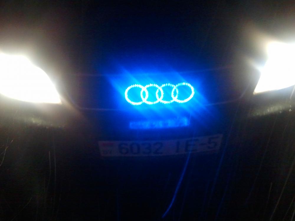

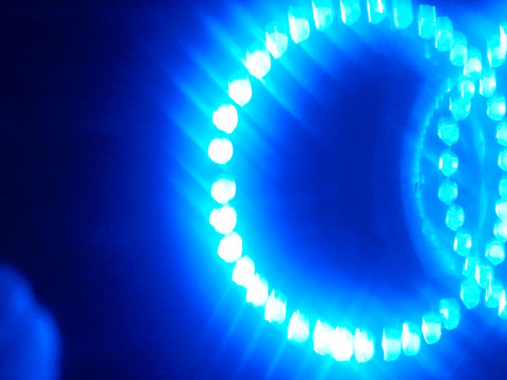

    Почитал тему. 200$ и даже 100$ для белорусов в сегодняшнее время немалые деньги. Поэтому за день(с 7 утра до 6 вечера) сляпал такую вот приблуду.
    Сразу решил, что светящаяся подложка не устраивает. Нужно что бы эмблема светилась вся. Материалы: сверло на 5, паяльные принадлежности, герметик и 160 светодиодов. Светодиоды прозрачные бесцветные, но светят синим. Естественно, первый блин комом: где-то рука дрогнула, где-то глаз скосил. Второй экземпляр будет гораздо лучше, т.к. эмблему возьму китайскую, она без металлизации, и работать с ней гораздо приятнее.
    Эмблему только что поцепил, так что дневных фоток нет, но, могу сказать, что с 2х-3х метров вмешательства не видно. Ночью, опять же с 5-7 метров все диоды сливаются в сплошную линию.
