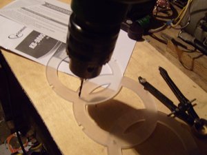

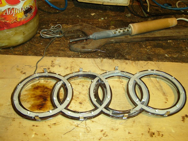

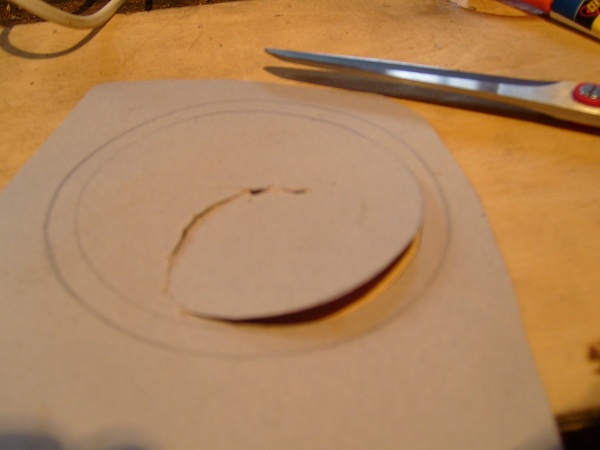

    5. Взял коробку из под клавиатуры и выдернул из неё тонкую часть.

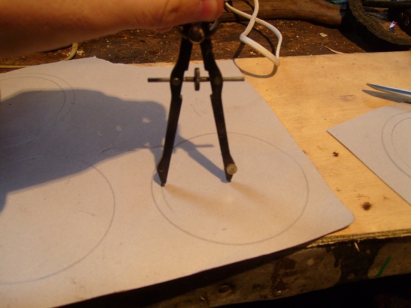

    6. Циркулем отметил круги
    7. Вырезал с начало внутри а потом снаружи, так как если резать снаружи а потом внутри то есть огромная вероятность их просто порвать
      123,3 КБ
      217
      120,7 КБ
      199
      91 КБ
      212

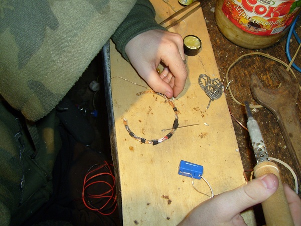

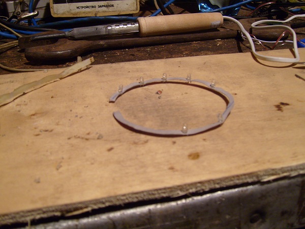

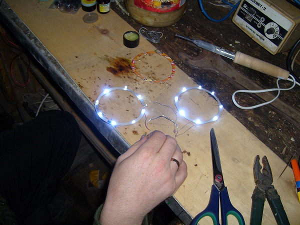

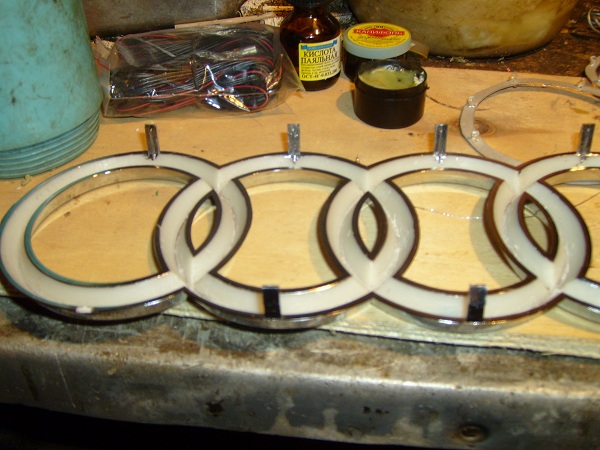

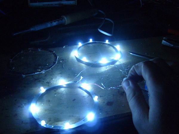

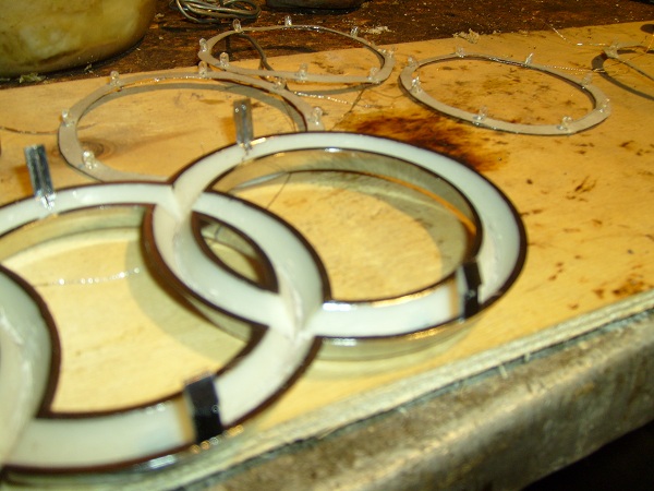

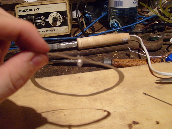

    8. Проткнул отверстия для диодов иголкой и вставил их
    9. Нагрел паяльник , взял паяльный жир, канефоль, припой с кислотой и начал творить
    (кстати сами кольца делаются быстро)
      148,1 КБ
      306
      132,8 КБ
      317
      137,4 КБ
      292
      160,6 КБ
      315

    вот что примерно получилось

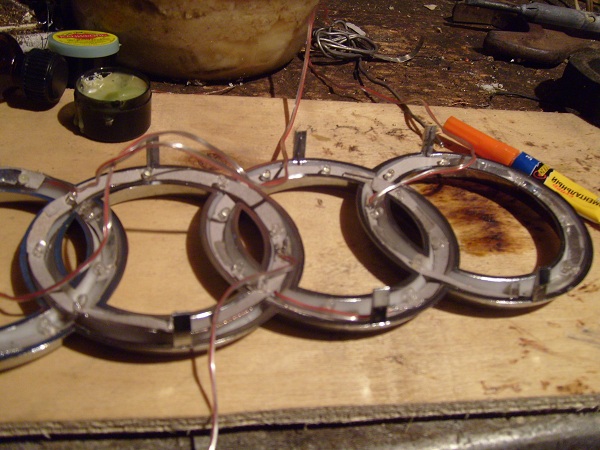

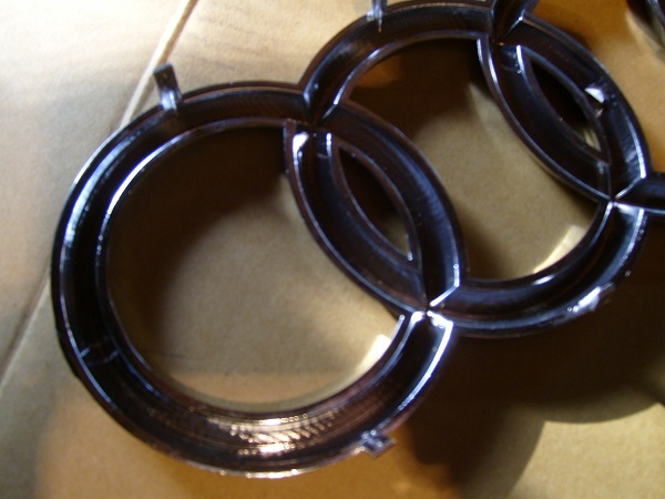

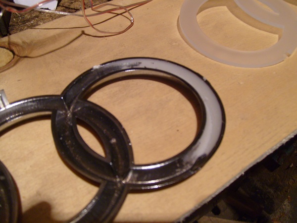

    10. Так как кольца и внутри покрыты напылением, то его пришлось ликвидировать
    11. Примерил кольца
      119,2 КБ
      317
      123,1 КБ
      306
      140 КБ
      322
      147,8 КБ
      319
      183 КБ
      328

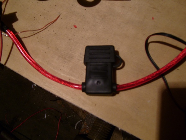

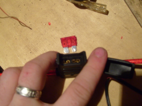

    12. Припаял к кольцам выход
    13. Просверлил дрелью отверстие (так как мне было удобно)
    14. Взял от сабвуфера корпус с предохранителем и пределал выключатель к нему, предохранитель поменял на менее стойкий
      155,6 КБ
      284
      121,9 КБ
      266
      108,5 КБ
      250
      104 КБ
      250

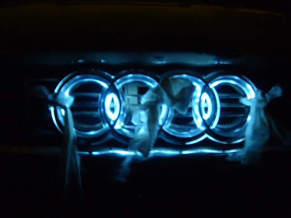

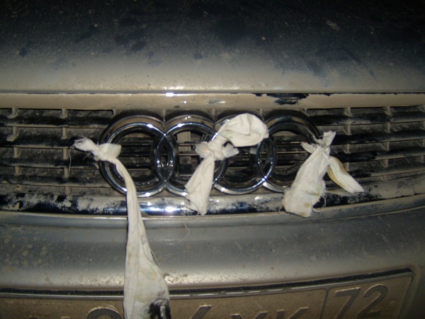

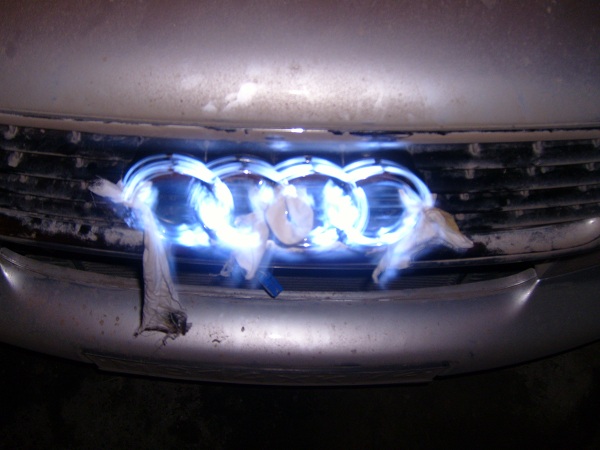

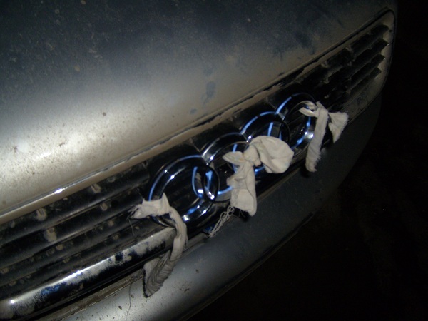

    15. Хоть это ржачно смотрится , но всю эту конструкцию я прилепил на суперклей и скрепил обыкновенными тряпками на узлы, чтобы клей быстрей схватился и плотней сел.
    16. Подключил последовательно все кольца и ....-ВОПЛЯ!!! Всё заработало, но тряпичное укрепление я пока что не снял, Кстати Гирметик когда будите заливать во внутрь конструкции не включайте, подождите пока всё застынет
      137,5 КБ
      345
      115,6 КБ
      327
      83,9 КБ
      442
      105,9 КБ
      468
      114,7 КБ
      461

    Ну вот в принцепе и всё, сам я очень доволен , так как свет получился такой какой я и хотел, машина была грязная у меня, так как был дождь. А на остальных кто будит говорить что это колхоз и всё таму подобное мне глубоко Пае...ть:D, так только говорят старики и тот кто завидует, а всем нормальным мужикам надеюсь мая статейка поможет :ded: ... Ну как мужики получилось у меня эмблема Audi на моей B5 ???
