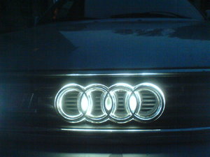

    Получилось всё это как-то так! Эффект хуже ожидаемого, я доволен не очень по моему мнению слишком ярко вышло, хотя корефанам всем понравилось. Кстати, нашел свою ошибку, спалил ещё тук десять диодов, и потом до меня дошло, что кольца покрыты хромом и снаружи и внутри, этот хром является отличным проводником. Короче коротило диоды на корпус, при помощи канцелярского ножа удалил весь хром внутри колец. Я вот размышляю, что если использовать неоновый шнур, то свет будет более тусклым и равномерным, но это уже будет другой эксперимент. (кстати, если кому интересно, по длинне диодная лента составила 1метр)

    Мне понравилось. Молодца!

    не надо ярче

    Так я и хочу чутка тусклее

    ничо так
    но имха симпатишнее было-бы еслип сами кольца светились

    А в чем проблемы уменьшить яркость. поставь переменный резистор на 4Кома подбери нужную яркость потом замени на постоянный. Ну а если совсем по правильному то используй драйвер регулировкой яркости.

    мое мнение где кольца стыкуются надо было тож прорезать и был бы именно эфект светящихся колец.

    фото бы не так близко, чтоб было ясно как смотрится на авто

    Знакомый сказал, что вырезать кольца из оргстекла можно за недорого в любой рекламной конторе, т.е. изготовление ещё упрощается........

    А на яркость свечения светодиодов сопротивление не влияет вродеж?)) они либо горят либо нет??

    Влияет.

    Не, ну а чо? Нормалек. Только на жопу (автомобиля, для особо юморных :very_cool:) бы такую подсветку сделать с красными светодиодами и запараллелить со стопами. И не так колхозно и полезно.

    Простите уж, но помоему это перебор. Причем неадекватный. К проявлению индивидуальности не имеющие никакого отношения.
