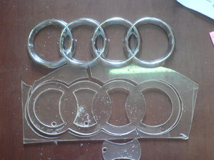

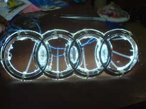

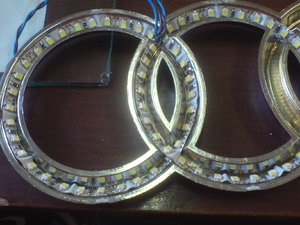

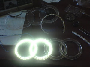

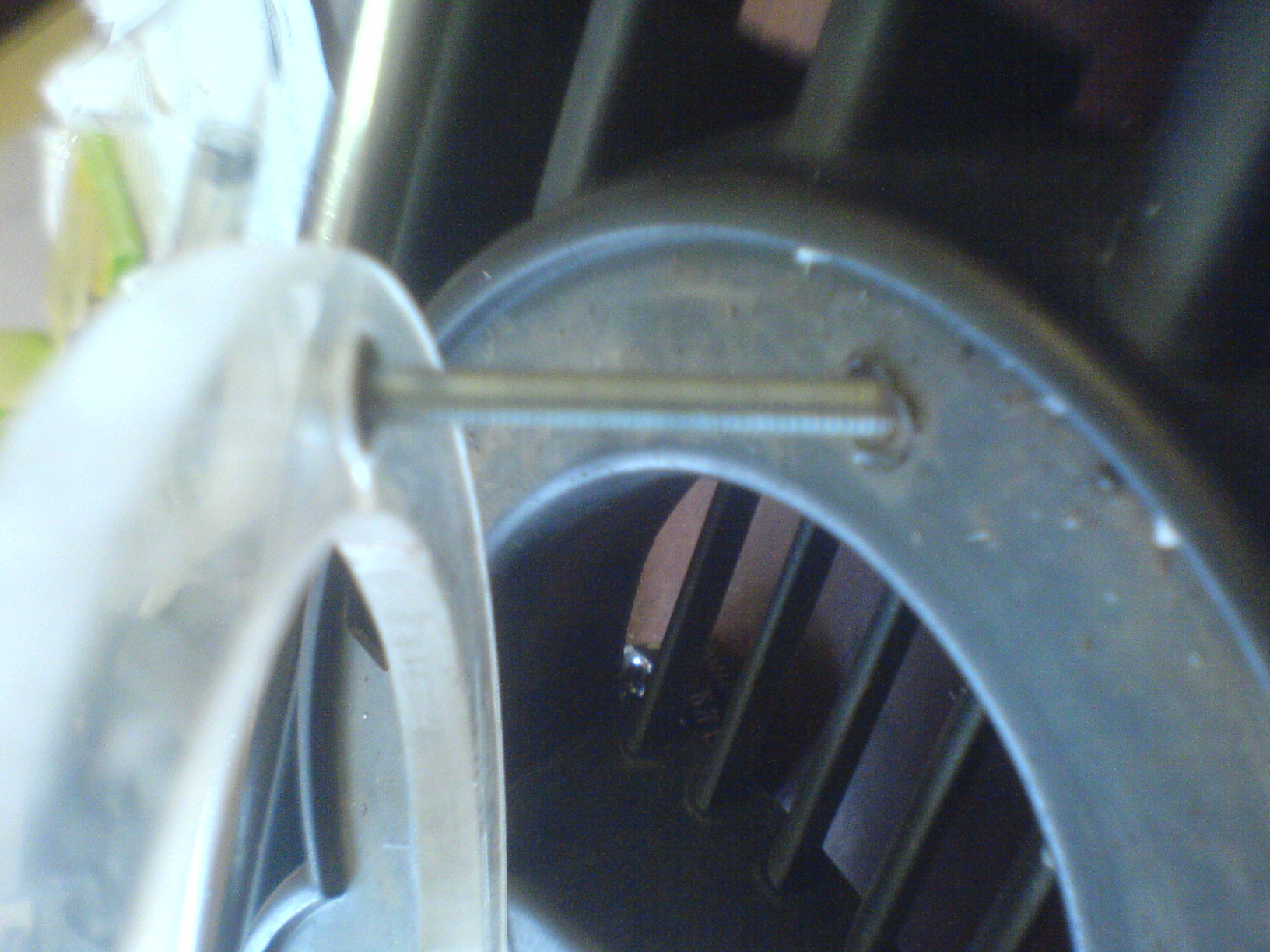

    Вот я и нашел время помастерить.
    Вырезал из оргстекла при помощи лобзика подложку под кольца, принял решение крепить всё вместе 3-мя винтами к решетке, а сами кольца к подложке крепить буду при помощи прозрачного герметика (на фото видно, крепил при помощи стяжек на время высыхания герметика, излишки герметика удалил после высыхания) Подсветку делал при помощи диодных полосок в магазине 15руб за штучку, на кольца ушло 4х11=660руб. на фото всё видно, полоска клеится на самоклейку, потом не жалея залил всё герметиком. Поставить ещё не успел, т.к. обнаружил косяк,- сгорело 9 диодов, теперь в понедельник всё разберу, заменю сгоревшие диоды и выложу фото конечного результата. По времени ушло порядка 8-ми часов, долго выпиливал и подгонял подложку.

    Критиковать каждый может, никто никого не принуждает вешать гирлянду на машину, тут право каждого выбирать что ему нужно, а с кольцами я думаю должно получиться на 5 баллов!
    p.s.уже всё собрал, лежит сохнет, у самого руки чешутся поставить да проверить, но надо подождать до завтра пока всё окончательно высохнет, т.к. я выяснил свою ошибку почему диоды сгорали. По всей видимости силиконовый герметик когда ещё не застыл не является диэлектриком, есть утечки тока по нему, поэтому диоды и выгорали.
