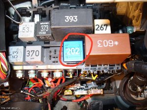

    Реле свечей под рулём. Откручивай накладку. Синее 202 номер. Можешь его разобрать да посмотреть в каком состоянии контакты.

    Сегодня залез под торпеду и не нашел там такой релюхи. Единственная релюха которая имеет 4 контакта с номерами как в инструкции вообще не имеет никаких обозначений, стоит не там, где написано в инструкции и какая то она маленькая. Под капотом в ящике с ЭБУ тоже есть какое то реле за что оно отвечает?

    Вот реле свечей накала под рулём.

    у меня оно стоит на месте 53го реле и имеет номер 213
