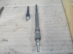

    Вот, сегодня наконец-то достал свечу, вернее то что от нее осталось:)
  10. alldim
    alldim Живу я здесь
    18 окт 2010
    2.011
    Allroad 2.5TDI(BAU
    Как же ты её выковыривал, такую короткую. Обязательно проверь конус прилегания в ГБЦ. И прорежь резьбу на пару оборотов, что бы свеча до упора вкручивалась.
