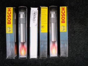

  14. Сергей-Харьков
    6 ноя 2015
    59
    А6/С5 2.5tdi 2002
    Сегодня себе поменял, а-то в мороз -3 еле заводиться стала.. Взял себе Бош, просто были в наличии.. Сейчас +5 на улице, жду морозов теперь чтоб проверить)))
    Вон на второй фотке те, что выкрутили.. На гарячую кстати выкрутились нормально все шесть.. Смазали чем-то, подождали минут пять и все вышли как по маслу:up:

    снятые свечи проверили хоть, они рабочие были ?

    А как же, целых две )))

    И-то накал слабенький очень..

    Она и заводилась раньше криво. Как буд-то один цилиндр хватал, потом ещё один через пару секунд, и остальные подключались постепенно. А сейчас секунды три-четыре маслаю и трррррррр все ровненько включаются..
