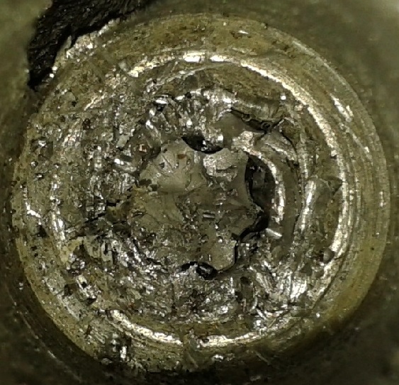

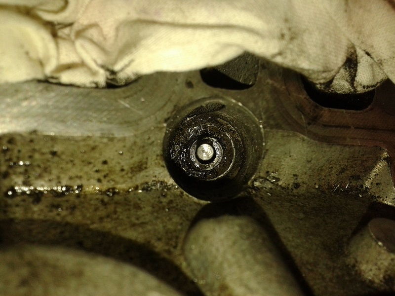

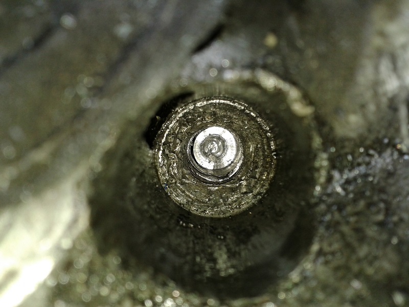

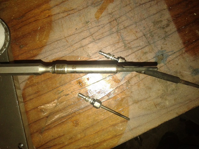

    В данный момент решаю данную проблему на своей машине, столкнулся с ней впервые. На сегодняшний день извлёк 4 свечи из 5 "замёрзших".
    Сугубо личное мнение, я бы действовал так если ещё раз пришлось бы вытаскивать эти свечи)
    1-вариант: заливать химией всякой и кататься пару тройку дней.Подливать постоянно химию в колодец.Повторно бробывать выкрутить. (Если на горячем моторе, вероятно начало жрать резьбу, думаю от химии толку мало будет)
    2-вариант: Предварительно удалить стержень из свечи - чтобы освободить место под посадку биты или чего другова. , я брал маленький патрон от дрели, зажимал в него верхний конец свечи и крутил пока не отломится, если ломается не там где нужно, у меня так было, то тогда высверлить стержень на нужную глубину, я делал это обычной эл.дрелью и сверлом на 3.7 кажется. потратил минут 10.
    Как писали выше 12-ти лучевую биту, забить как "шабер" в свечу и попробовать открутить , но без чрезмерных усилий. [​IMG]
    (есть вероятность что бита сломается и часть её останется в свече,как у меня))))) В идеале выкручивать динамометрическим ключом.

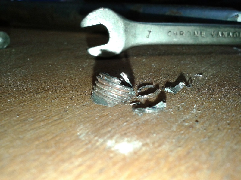

    3-вариант:( самый надёжный на мой взгляд): Раздобыть или изготовить направляющую размер: нар.диаметр:17.5 мм, внутренние отверстие:8 мм. длинна: около 45мм +- 10 мм лутше конечно + 10 зависит от длинны сверла.Вставить направляющую в свечной колодец и сверлом 8 мм высверлить всю эту "головную боль" свечу к чертовой матери! Сверлить милиметров по 5 пока нижняя часть свечи не оторвётся от резьбы.[​IMG]
    Перед тем как сверлить я заглянул в соседние свечное отверстие и убедился что там в самом конце "тунеля" есть бурт, который не даст высверленной свече спустится в гости к поршню.
    Затем удалить остатки резьбы , я использовал тонкое шило+мал. молоток и стоматологическую ковырялку для зубов и вытащил кусок свечной резьбы из резьбы в головке.
    Затем пылесосом с мал.трубкой на 8 мм и магнитом вытащил стружку из колодца. и тем же магнитом вытащил остаток свечи.
    Забил по глубже в свечное отверстие тряпку, так чтобы потом можно было пинцетом достать. Мечиком прогнал резьбу и тем же пылесосом и магнитом сделал уборку в отверстии. Достал тряпку , закрутил новую свечу.
    P.S." Поправите если в чем то ошибаюсь просто повторю столкнулся с подобной проблемой впервые, опыта нет. Если- бы сейчас мне опять пришлось доставать свечу с провернутой бошкой, и вариант №1 не сработал я бы использовал вариант № 3, т.к. Вариант №2 подкупает простотой реализации, но в случае неудачи, как на втором фото всё значительно усложняется.
    Биты я использовал фирмы Force не самый плохой инструмент на мой взгляд, однако 2 биты всё-таки не выдержали. 2-ая бита сломалась когда было принято решение использовать мневмовёрт с разгрузкой, я тока потом понял что идея изначально провальная.
    Написал сумбурно , нормальный отчёт хочу сделать когда выкручу последнию свечу.

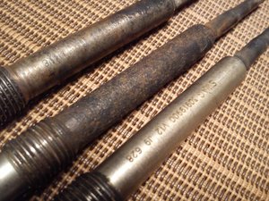

    я сегодня тоже решил ревизию сделать. Был готов к худшему , но 4 из 6 открутились как будто в4ера закрученные. :thumbup:а вот на 1-ом и 6-ом целиндре ( те 4то ближе к бамеру на обоих головах ) добавили хлапот, еле выташил.:hot::hot: на 2 свечи убил 4аса 1.5. все свечи оказались рабо4ими (даже обидно:D) и оригинал:rock: , SWAG . Прошлая хозяйка не пожалела денег )). По4ему на све4ах , на фото снизу , образовался такой нагар??:shock::shock: на других же можно спокойно про4итать номер и т.д
    Видно разница с двух на передних целиндрах и другой.
