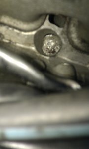

    Да знаю что геморрой устроил...а как там приварить колодец совсем маленький, точечной сваркой?

    Электрод нержу типа Lincoln Reptec 29 1,5-2мм надо прикупить и вперёд. Сцепление феноменальное, я не раз метчики заломанные так удалял.

    Сварка это не выход, можно только навредить. Нужно быть ювелиром что бы приварить гайку в таком маленьком колодце. И то при условии что ввертыш торчит над свечей. Нужно высверливать.

    Вот и я про это...ввертыш торчит на 1мм где-то от посадочного места свечи. Высверлить еще надо найти нормальные сверла и дрель нормальную... Кстати какая длинна резьбы свечи если в курсе?

    А если попробывать что то типа бородка,только плоским на конце как отвертка и подкаленым. Стучать по часовой стрелке в самый край, там нарезки и есть за что зацепиться. Нужно немного сдвинуть и раскачать, а там само пойдет.

    Пробовал, но колодец совсем маленький не удобно, куплю сверла хорошие и попробую высверлить выкрутыш. А потом торексом попробую хотя такого не нашел у себя. Смущает то что свеча даже не на миллиметр не прокрутилась...

    Был сегодня у мужиком глянули и сказали что не парся. Я может быть и выкрутыш выверну но не уверен что свечу достану потом.
    Да и сказали что надо 2 головы перебирать тогда если одну вскрывать. Что-то та м потом с охлаждением не то. Вот фотки колодца, не очень видно но...
