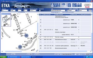

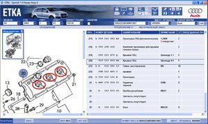

    АКЕ. У меня из под них потеет. Думаю надо менять.
  9. Sergey33333
    Sergey33333 Живу я здесь
    18 янв 2009
    4.080
    Может Вы имеете ввиду, "потеет" в месте резинового уплотнения форсунок на крышках голов?
  10. М-6
    М-6 Участник форума
    20 янв 2010
    182
    Audi Allroad 2,5
    да, именно так. Вот думаю их поменять.
  11. Sergey33333
    18 янв 2009
    4.080
    Ну Вы, блин, даёте) Так бы сразу и сказали. Нет отдельно резинок, меняются целиком крышки. Проще всего обезжирить и замазать чёрным герметиком. Ну или здесь почитайте:
