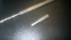

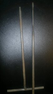

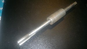

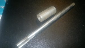

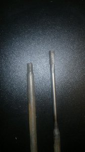

    #187 alldim, 10 янв 2016
    У меня одно сверло 6,6 мм. для 12-и лучевой биты(не помню её номер). Сначала высверливаем стержень сверлом 3,5мм через оправку(которая на фото). Делал из прутка 7мм. тонкая часть(которая вставляется в свечу) наружный 5,4мм, внутренний 3,5мм. длина тонкой части 15мм. общая длина 35 мм. Сверлить понемногу, часто вытаскивать сверло и убирать стружку, а то сверло заклинит и может сломаться. Потом сверлим сверлом 6,6 мм на глубину 10мм. и забиваем 12-и лучевую биту. Пробуем открутить без фанатизма. Результат будет лучше если откручивать и стучать молоточком по торцу биты. Если бита провернётся, то сверлим глубже сверлом 7,5 мм пока нижняя часть свечи не оторвётся от резьбовой части. Выковыриваем резьбовую часть свечи и достаём свечу. Если она очень плотно сидит, то нарезаем резьбу на 6мм, вкручиваем подготовленый пруток с резьбой и обратным молотком выбиваем.

    Добавлю, направляющая втулка наружный 17,5мм, длина 40мм, внутренний размер зависит от инструмента которым работаете. Если удачно всё получилось, надо прогнать резьбу метчиком М 10х1 через направляющую. Тогда метчик пойдёт по центру и не будет перекоса.

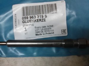

  15. vano840
    vano840 Участник форума
    30 июл 2011
    138
    Свердловская обл.
    А4/8K 2.0TD
    Заказал оригинальные свечи 059 963 319 S, пришли в пакетике и маркировка 059 963 319 АВ на свече написана. made in надпись на свече отсутствует. Сравнивая со старыми оригинальными. Кто может что сказать? Контрафакт?
  16. quattrosens
    quattrosens Старожил
    21 сен 2010
    17.156
    Франция
    Всё нормально не партесь
