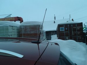

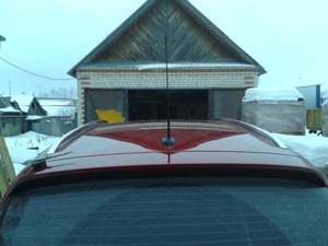

    А я себе поставил на магните,магнит сильнющий ,если иду 180-200 и фура встречная- даже не шелохнется.
    По параметрам один в один как хлыст 1.6-2.0 ну усиление на один дб меньше у тех 4 а здесь 3, ксв 1.2 ничего ни настраивать ни регулировать не надо всё уже на заводе настроено и смотрится скромненько как родная. Опять же внимания не привлекает, ну штатная антенна и всё. Опять же не колхоз. Дорогая сука правда ,во Франции купил на наши деньги 2450.
    Называется Президент Вирджиния , о как !

    А крышу она не царапает?
  7. tod99
    tod99 Новичок
    10 янв 2015
    32
    Q7 3.0TDI
    Если не елозить ей по крыше то не поцарапает, ну или низ антенны тканью проклеить.

    Там резиночка такая мягенькая в комплекте и магниты сильнющие ,что оторвать проблемно если на чистую машинку прилепил .:thumbup:

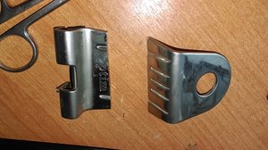

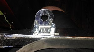

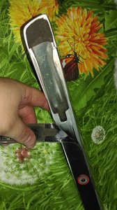

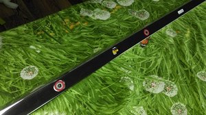

    В выходные поставил рацию в машину. Когда снял рейлинг было первой разочарование. Рейлинг полый, это было известно по ранним отчетам, но основное разочарование что рейлинг это труба, и как то закрепить кронштейн на нем проблематично используя болты. в итоге закрепил кронштейн максимально близко к тому месту где есть возможность подлезть чтобы затянуть болты изнутри рейлинга.
    В качестве кронштейна сначала взял уголок из мебельного, но когда приложил его показалось таким диким колхозом, решил распилить кронштейн багажника со старой машины.

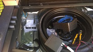

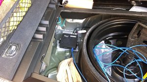

    Питание с правого блока предохранителей, провел по потолку
    рейлинг снимал по отчету БЕГИмот из 110 поста
    планку не снимал, нормально подлез :)

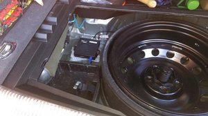

    Рацию поставил в багажнике рядом с запаской , массы взял там же, в полу багажника у меня 4 бесхозные шпильки (интересно для чего они там ?)
    Антенну настраивал сам КСВ - 1.1.

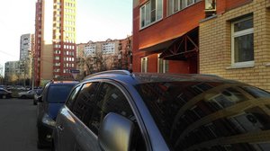

    Антенна Lemm - 1200

    а антенна складывается или всегда будет торчать? пустить внутри рейлинга не получится?
  11. going
    going Живу я здесь
    28 авг 2014
    2.436
    Q7 3.0 TDI 15
    #171 going, 13 апр 2015
    ну если НЕ великий ювелир то что либо пустить внутри рейлинга. не разрезая его не получится.
    Антену сложить можно, можно снять её совсем при желании. там шарнирное соединение в основании стягивается барашком.
    Если ты о том чтобы пустить антенну внутри рейлинга, то это не имеет смысла, она в лучшем случае будет работать только на прием, а на передачу будет работать километром за 100 наверное о тебя (при удачном стечении обстоятельств сигнал будет отражаться от ионосферы). т.е. тебя будут слышать за 100км, но ты ответа не услышишь, а ты будешь слышать тех кто рядом но ответит не сможешь, ну это конечно если рейлинг не заэкранирует
