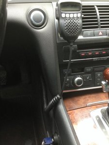

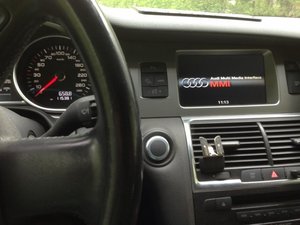

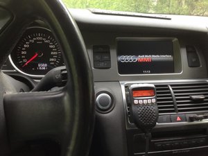

    Кстати, изменил трассировку кабеля и место крепления тангетки рации. Было неудобно, что кабель лежал на кнопках ММИ. И его постоянно приходилось двигать, что бы "добраться" до них. Для этого кабель для тангетки из подлокотника убрал и провёл под торпедо в ноги к водителю. А там через соединительную колодку ( в комплекте рации была) присоединил кабель тангетки. Крепление от салонной вонючки приделал к держателю рации из её комплекта.
