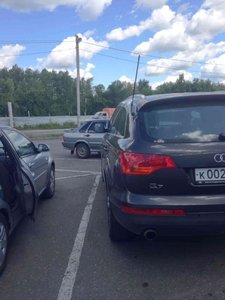

    Увидел на улице в 33-м регионе )))))
    Как вариант ??!!

    maxjpoll, спасибо! Но это не совсем вариант с точки зрения радиосвязи, т.к. 30% антены кузовом закрыта. Волны идут кольцами перпендикулярно антене , параллельно земле...Ну и не совсем эстетично с моей точки зрения. Плюс - не надо ничего сверлить....
    Хочу крепить именно к рейлингу. Поясню. Когда нада связь антену поставил вертикально. Когда связь не нужна - повернул пераллельно крыше вдоль рейлинга. И эстетично и антена не торчит. Механизм антены это сделать позволяет очень быстро - 5 сек. Мне рация только за городом на трассе нужна.....
