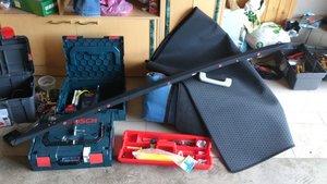

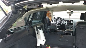

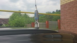

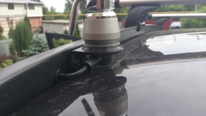

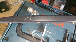

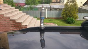

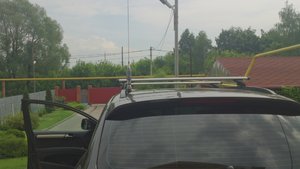

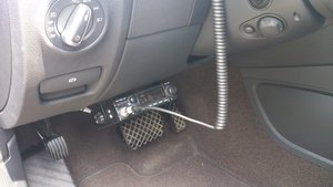

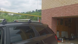

    Добрый День, Форумчане! Осенью сменил машинку и осталась Мегаджет 600 Турбо, которую я еще и зарегистрировал, поэтому менять при установке на Q7 я её не хотел, долго думал как ставить. Предлагаю свой вариант. Долго искал на просторах интернета вариант установки антенны, но отчетов практически нет (на моей предыдущей стояла на релинге) в итоге на релинг и решил ставить. Уважаемый fill833 дал консультации, но в итоге начитавшись Эльзы про самоцентрирующиеся закладные сделал лишнюю дырку в крыше (ну и чёрт с ней, инета не было и я поздновато прочитал сообщение от fill833). Вот результат.

  4. Lelik707
    Lelik707 Живу я здесь
    18 янв 2012
    3.220
    Q7 4.2 TDI 2010
    кабель антенный по потолку тянул? длинны хватило, запас какой-нить остался? тоже хочу стационарную воткнуть антенну, но никак все руки не дойдут... в ногах там станция сама не мешается?
    отличная установка!

    А без такой антенны вверху никак не сделать???Я думаю что не эстетично ехать на кушке с такой длинной антенной на крыше.нельзя её как-нибудь к релингу прицепить чтобы не торчала?

    к сожалению низзя... физику не обманешь:nod:

    Большая часть провода идет в релинге, заходит в салон в районе средний стойки и по передней к рации, длинны провода хватает. В ногах рация не мешает, + видно экран чтоб контролировать состояние рации. Длинна антенны очень важная весщь. Короткую ставить смысла нет, тока знающих людей смешить, улыбает когда антенны стоят и назад наклонены (под углом, типа прикольно так):D Как-то так вощем получилось, если что спрашивайте, подскажу какие ошибки не допустить как Я!!!

    Отличная установка!!!! На мой взгляд всё очень симпатично получилось! А что за антенка такая интересная?
  12. Shooz
    Shooz Новичок
    16 окт 2012
    19
    Q7 3,0 TDi 2012
    Sirio Performer 5000

    3.220
    Q7 4.2 TDI 2010
    нука камрады теперь подскажите-ка, там под рейлингом дырка в крыше есть где-нить чтобы кабель антенный завести в салон или сверлать надо?
  14. Shooz
    Shooz Новичок
    16 окт 2012
    19
    Q7 3,0 TDi 2012
    Есть там дырка, хотя Я новую просверлил
