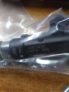

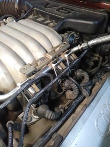

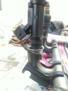

    Приехали новые форсунки Bosch 0280158502.
    Многие тут пишут, что они без переделок встают на V6, конкретно писали про A6 C4.

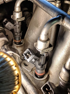

    А именно на 100 C4 всё не так просто, как я и предполагал в одной из тем.
    Рампы отличаются, глубина колодца под форсунку у А100 меньше, поэтому на сотке фиксатор ставится в верхнюю прорезь, на А6 в нижнюю.
    Как видно на фото, прорезь на 2...3 мм дальше от среза колодца, а должна встать ровно под ним.
    Вариантов несколько.
    Пропиливать пазы в форсунке, как сделано здесь.
    https://www.drive2.ru/l/7128936
    Или менять рампу на А6. Я пока ни того ни другого не сделал, просто подстраховал пластиковыми стяжками, хотя форсунка и так крепко держится в рампе. И вспомнил, что когда купил машину, фиксаторы как раз были одеты вверх ногами и форсунку не удерживали. )) Заметил это не сразу, может через полгода только.
    Мотор работает ровно, раньше на ХХ было заметное плавание оборотов. Заводится чётко, тянет хорошо с самых низов, да и неудивительно, форсунки то новые теперь.

    #68 Ярослав44, 18 дек 2019
    Посмотрел сейчас, номера рамп одинаковые, и A6 и 100, и 2.6 и 2.8.
    А вот фиксаторы видимо разные бывают, для сотки 2 разных номера указано, может в этом дело, хз.
    И всё-таки рампы разные, на моей и фото с драйва от А6 2.6 разницу в глубине колодца видно. Не знаю, может именно у меня такая рампа, сравнить пока не с чем. Глубина колодца 9 мм, специально вчера померял.

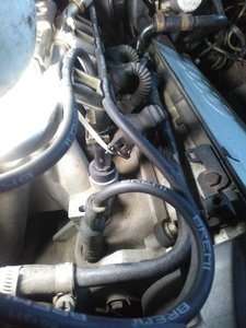

    #78 Ярослав44, 10 янв 2020

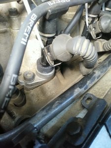

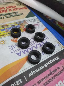

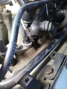

    Решил проблему с креплением форсунок. Рампу не стал покупать, хотят за них в районе 2000р, пусть дальше продают.
    Использовал шланг МБС, внутренний диаметр 14 мм. На форсунках есть приливы-упоры, так что теперь надёжно. Высота колечек 9.5 мм, садятся плотно, на форсунке в том месте диаметр 15.3 мм.
    Стяжки тоже оставил, пусть будут.
    IMG_20200110_165903.jpg IMG_20200110_165918.jpg IMG_20200110_172105.jpg IMG_20200110_172705.jpg
