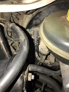

    Вчера облил впуск мыльным раствором и подул в коллектор. Нашлась маленький зазорчик на нижней части. Снял коллектор, весь промыл - аж блестел, как новый. Снял вверх и его тоже посадил на герметос Виктор Реинз, так же и низ. Все продул, промыл, прочистил. Нижние колечки на форсунках были сплющены немного, поменял все колечки резиновые. (ни одного вида форсунок в городе у себя не нашел, новых), ээто не беда. Завтра на заказ сделаем и всё равно их поменяем. В итоге в работе никаких изменений, показание по ВаГ-кому - те что и были до переборки. При нажатие педали газа - всос и замедленный набор оборотов остался.
    Зачем от вакуумника идет шланг на коллектор? Не может ли он подсасывать?
    Вот тройник, там на вакуумнике зеленая заглушка стоит - для чего это отверстие? При том, что заглушка дырявая.

      277,2 КБ

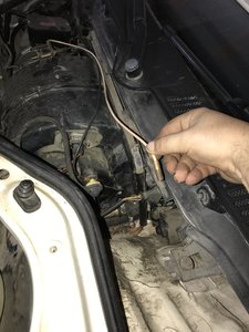

    И куда этот подсоединяется? На фотографиях с интернета - рядом с моей рукой баклуша и он в неё вставляется, но у меня нет там никакой баклуши. В этот шланг хорошо сосет воздух на заведённом двигателе..

    Дело не в вентиляции. Ищи схему трубочек климата, с какого то исполнительного элемента этот шланчик снят.
    Не пневмоклапан ли это, который циркуляцию через печку перекрывает. Если он, а клапана этого нет, то просто заглуши шланг.

    привод заслонки отопителя, который до тебя был удален. можешь заглушить трубку или снять разъем с управляющего клапана.

    Вообще все заслонки открываются и закрываются как положено. А зачем его удалили?

    потек/сломали, вариантов множество.

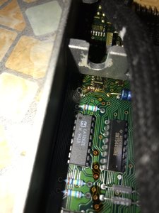

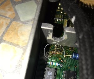

    Приехали 502 форсунки, встали абсолютно без проблем. Снял рампу - Достал старые - Поставил новые. Спасибо "knyazevpit" за подсказку по форсункам. Что изменилось: Да ничего, за исключением, что заводиться на горячую и холодную стала идеально. На старых приходилось по 3 - 5 секунд маслать стартером на горячую, на холодную чуть меньше. Сейчас же с "пол пинка". А то и понятно, 2 форсунке протекали. Видно по пяточкам мокрым, 4 сухих. В динамики никаких изменений. Сегодня +38 на улице, ехал с кондеем. Если до этого хоть как-то можно было обгонять, то после 10км пути - даже на 3-й передаче машина практически не реагировала на нажатие тапки. В понедельник решал проблему с глючными кнопками на Блоке климы - теперь работают. Тут осенила мысль, что такое возможно в ЭБУ, после часа стоянки - блок был довольно таки горячим(. Блок ни дразу не вскрывался, ковер не резан. Зажимы осмотрел - ни одной царапинки и следа открытия блока, но увидел что-то непонятно, меня это удивило. Блок с буквой D, таки вопрос - Есть ли у кого данный блок снятый чтобы посмотреть на это место? Резистот со странной пайкой. Там все залито лаком, сверху я царапал чтобы посмотреть название резюка.
