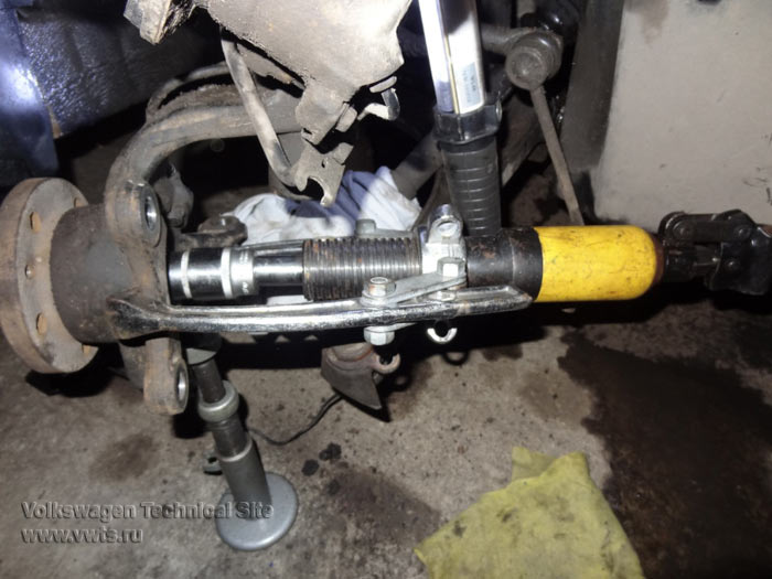

    Это уже известная тема. :) SKF - оригинал для Европейских фирм. Koyo - оригинал для японских.
    На XC90 я тоже сам менял ступицы (там идет в сборе) - тоже в качестве оригинала SKF написано.
  18. комбат
    комбат Живу я здесь
    8 дек 2013
    1.559
    Q7 3TD BUG

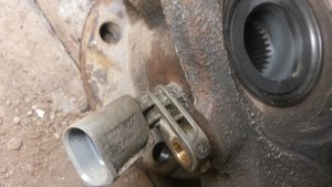

    Всё открутил кроме датчика АВС.
    ШРУС из ступицы не выходит.
    Датчик АВС обязательно надо вынимать ?
  19. Сергей на Q7
    Сергей на Q7 Живу я здесь
    20 июл 2014
    1.045
    Q7 4,2 FSI 07EX
    Шрус выбить через проставку - выйдет. Затем снять кулак с верхней шаровой и шрус можно будет вытащить. Датчик лучше снять, чтобы не сломать, если кулак будешь совсем снимать, заодно и место посадочное почистите и сам датчик.
  20. комбат
    комбат Живу я здесь
    8 дек 2013
    1.559
    Q7 3TD BUG
    Выбил.
    Спасибо.
    Завтра прессовать подшипник буду. Датчик АБС не вытаскивается.
