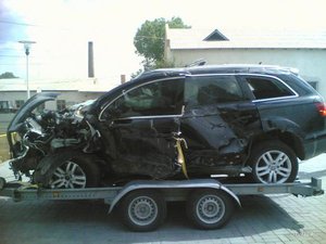

    что потом?
  10. lakulkin
    lakulkin Живу я здесь
    11 янв 2008
    1.809
    Q7 4,2 Бензин
    Типа этого, клина даст...

    А потом хрен знает. До этого не доводил.
