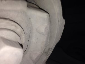

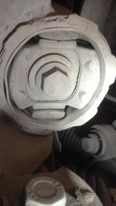

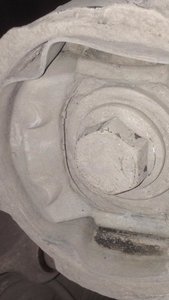

    Стук в передней подвеске
    Дошли руки сегодня самому осмотреть подвеску.
    Осмотрел:
    - сайленты рычагов, шаровые, рулевые тяги покачал монтажкой - свободных лифтов нет.
    - компрессор подвески, немного болтался. Но стук не от него.
    - бачок омывателя не болтается ( клубень мне звонил, подсказывал)
    - защита двигателя и коробаса не гремит, жестко закреплена. И родная и не родная.
    - родная тепловая защита коробки передач и двигателя закреплена и не болтается.
    - болты опор рамы хорошо затянуты.
    - стойки стабилизатора и его сайленты целые ( менял год назад)
    - резинки стабилизатора на месте , не продавлены ( менял год назад)
    Что не по Феншую:
    - опоры рамы в трещинах. Номерок этих опор писали выше 7L0499035A и болт N90998702.
    Они все 4 шт. одинаковые??? Вот фото:

    Да это она.Меня интересует следующее : возможна ли замена опор двигателя в гараже ??? На более старых машинах поддомкрачивал двигатель и меняли эти опоры.
