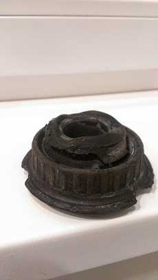

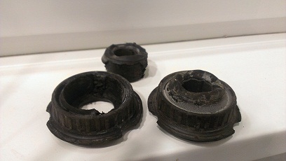

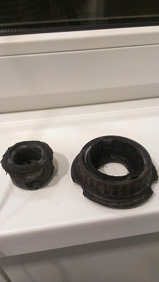

    Разобрался со стуками ,стучала "опора амортизатора подвески",на сервисе говорили что убить невозможно и никому ни разу не меняли ,однако .......[​IMG][​IMG][​IMG]
    вот как то так ,стоимость материалов 1500р,работа 3000р итого 4500 ,а разводили на две задние стойки .:)
    Теперь ничего не гремит и не стучит !
    ПС: точно такие же стоят и на передних стойках.

    35429 01 Опора амортизатора подвески
    N 909 664 01 гайка
    N 910 956 01 Кольцо уплотнительное пневматической пружины
