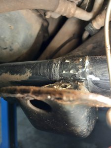

    Всем доброго дня!

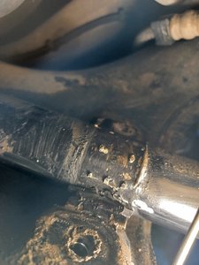

    Тоже был озадачен глухими стуками справа передней подвески,особенно по мелкой гребенке!
    Заменен был передний сайлент нижнего поперечного рычага,очевидно и наглядноуставший с последующей коррекцией разв/схожд у офдилера!
    Попутно приговорены втулки стаба и спереди и сзади, рекомендована замена стабов целиком за 45тр:lol::shok:
    Хотя 3 других сервиса сказали,что втулки в норме
    Заменил сам подуставшие стойки-стуки остались!

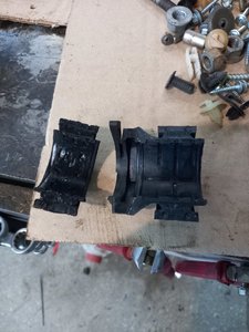

    Решено было снимать стаб для замены втулок,прикуплены были оригинальные!

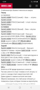

    Копнув просторы Драйва2Ру,нашел весьма полезную инфу,может кому пригодится(спасибо автору,кстати):hello:

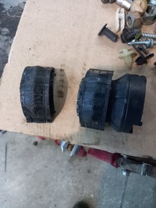

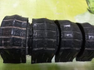

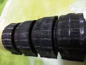

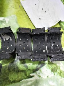

    У меня оказался с зеленой точкой стаб,а когда сняли его,он оказался без бортика,с шипами и втулки узкие без защелок,с дырками под эти шипыннномеров на втулках не нашел,только вроде год выпуска 13 или 14й на них,родные значт еще(пробег 136ткм)
    на фото видна разница втулок!:eek:
    Выработки не было на стабе,Пупырки со стаба не сдирал, новые втулки защелкнулись,но прижались только под аллюминиевым хомутом при установке стаба!
    Глухие стуки,напоминающие топотящих коней ушли,но остался вот вопрос на сколько хватит такой установки:shock:
    Будем посмотреть!
    И вопрос,обязательно ли прикручивать стаб,когда авто на колесах стоит,а не на подъемнике висит?
