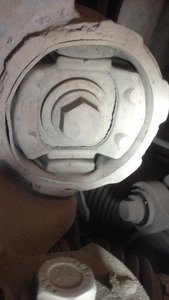

    Audi A6 C7 рестайл 2.0 TFSI 330HP (Revo)
    А ты и не увидишь умершие опоры подрамника.
  18. БЕГИмот
    БЕГИмот Живу я в AUDI Q7 4М
    26 дек 2011
    7.811
    Красноярский край
    Q7 4М + 4L BUG,07+Q5 CNCD,13
    Ещё как увидешь !!!!! Трещины..
