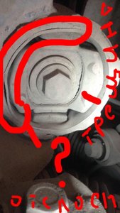

    пРОСМОТРЕЛ ТЕМУ НА СОСЕДНЕЙ СТРАНИЦЕ, НО НА СКОЛЬКО ПОНЯЛ ТАМ РЕЧ ИДЕТ О СТУКАХ, У МЯ ЖЕ СКРИП, И САЛЕНТЫ НА ПОДРАМНИКЕ БЕЗ ТРЕЩИН, САМ ВИДЕЛ, НО Я В ЭТОМ НЕ СПЕЦ И ОПРЕДЕЛИТЬ ОТСЛУЖИВШИЙ ОТ ЖИВОГО НЕ МОГУ, НО ВНЕШНЕ ВЫГЛЯДИЛИ НОРМАЛЬНО, СМУЩАЕТ ТОЛЬКО ВЫСТУПАЮЩАЯ РЕЗИНКА КАК ОТ КАМЕРЫ АТОМОБИЛЬНОЙ НА ВСЕХ ЧЕТЫРЕХ, ТО ЛИ ЗАДУМАНО ТАК, ТОЛИ ЭТО И ЕСТЬ ПРИЗНАК НЕИСПРАВНОСТИ, Я ЖЕ НОВЫХ НЕ ВИДЕЛ, ПРАВЕЛЬНЕЕ СКАЗАТЬ НЕ ВЫСТУПАЮЩАЯ А СКОРЕЕ НАЛИЧИЕ РЕЗИНОВОГО КОЛЬЦА МЕЖДУ РЕЗИНОВОЙ ЧАСТЬЮ САЛЕНТА И ОБОЙМОУ, КАК ТО ТАК ТОЧНЕЕ ОБЪЯСНИТЬ НЕ МОГУ.

    Давай фото в студию, посмотрим.

    http://www.audi-club.ru/forum/showthread.php?t=392587&page=3 по теме сообщение чуть ниже с фото.
    ВОТ ГДЕ КРАСНЫМ УКАЗАНО У МЕНЯ ПО КРУГУ ОТ ОБОЙМЫ ЭТА РЕЗИНКА ОТСЛОИЛАСЬ, НО ТРЕЩИН НЕТ И ВНЕШНИЙ ВИД В РАЗЫ ЛУЧШКЕ ВЫГЛЯДИТ.

    Про сайлент-блоки подрамника не байка, они не вечны. Менял две недели назад все 4 штуки с болтами. Тоже засомневался, полезли вместе с мастерами смотреть - да, действительно, как у Вас на фотке примерно, только хуже - резина задубевшая, с трещинами и заметно отслоилась. Может конечно это только мне так повезло. Пробег 77 тысяч.

    Отслоения не допускается, так меня научил уважаемый клубень.

    Да сегодня у знакомого полез на яму, действительно по обойме везде отслоения присутствуют, а откуда скрип даже уже до блеска натерла резинка, хотя она и неплохо внешне выглядит, позвонил офам, 9 руб работа + 1,8-4,2 сход развал.
