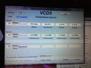

    Посмотрите по 93 каналу, всё в норме. Сначала на видео заметил одни показания, потом прогрелось авто и появились другие. В норме?

    А у меня проблемы судя по фото в 93 группе?

    В данный момент нахожусь не дома и у меня нет возможности подключить шнурок и сравнить показания в 93 группе, но судя по видео так как у меня так же была вибрация и обороты были 650-680 думаю проблема может быть именно в разнице компрессии цилиндров из за нагара на клапанах.
