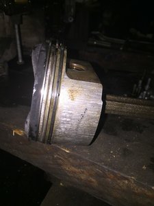

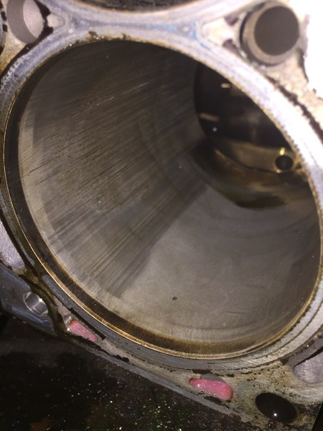

    Вот и выяснилось, что за посторонний звук был при работе двигателя.
    На СТО предложили два варианта или гильзовать или покупать б\у двигатель. Не знаю что выбрать.

    Толщину стенок видите. Гильзовать то гильзуют, но без гарантий

    Вот и хотелось бы узнать, кто нибудь гильзовал свой двигатель? И как долго он ходит после данной процедуры?

    А это какой по номеру цилиндр?:shock:

    Здесь вам филиал "механики" чтоль? )) Если один чел на весь форум найдется, большая удача. Ищите недорогой блок. Видел в инете не раз.

    Мотор на помойку. Замена блока. Гильзовка не вариант, если надо, блок есть. Есть гильзованный, есть оригинал.

    8й , ближний к водителю

    Менять блок цилиндров!
    Сочувствую искренне Вам, желаю удачи в ремонте!

    не знаю что и лучше посоветовать за последние пол года делал 4 таких мотора 3 из них уже по 50000 накатали а один все таки дал трещину через два дня.
