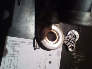

    Раньше не врубался, что exist ценник ломит за эти втулки?
    Благодаря одноклубникам допер... передовая технология ...
    изготовление тонкостенных трубок из прутков большого диаметра...
    вот оно как

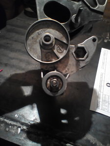

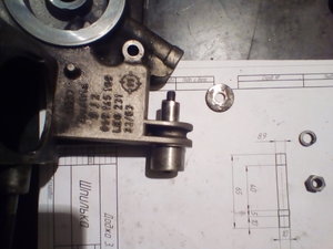

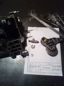

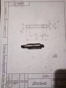

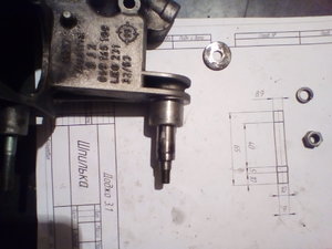

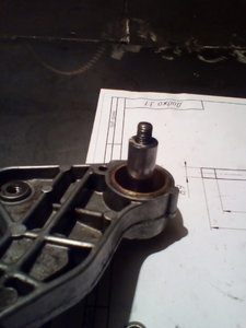

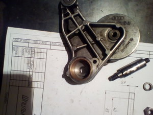

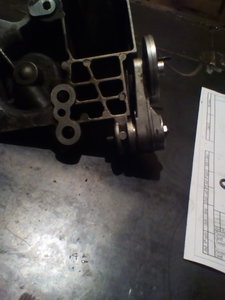

    Короче запрессовал я цельную втулку 2-е мне не пойдут, т.к. из-за трещины не получится натяга и нагрузку уже система держать не будет. Изготовил палец сегодня, прошел развёрткой отверстие, подогнал всё в общем, вот что получилось, завтра буду решать вопрос со смазкой, рабочий вариант уже есть :).
