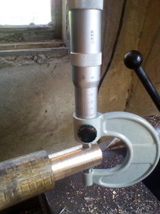

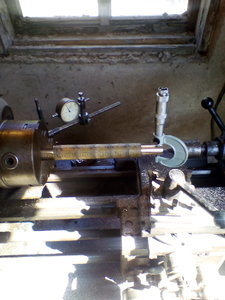

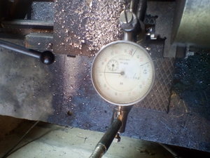

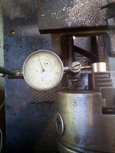

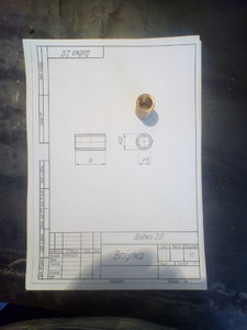

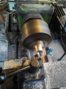

    В общем за работу! В принципе всё быстро происходит! главное не торопиться!

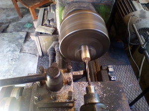

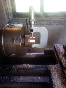

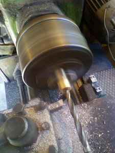

    Идём дальше, отрезаем будущую втулку, и устанавливаем в патрон, для сверловки отверстия.

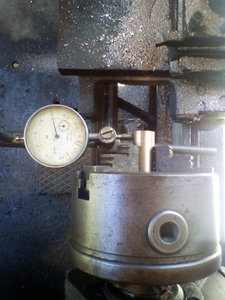

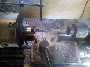

    Сверловка: сверлил я по очереди 3-мя свёрлами, 8,0 12,0 и 15,0 мм (размер будущей втулки).

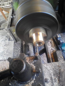

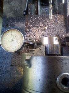

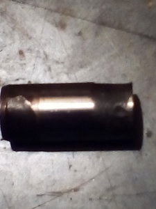

    Вот что получилось.

    После запрессовки, нужно будет пройтись развёртками, коих к сожалению нет, завтра поеду покупать.

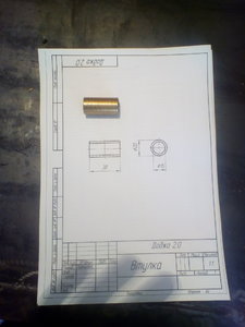

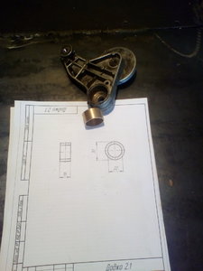

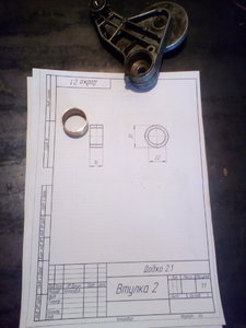

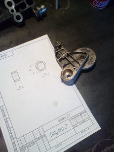

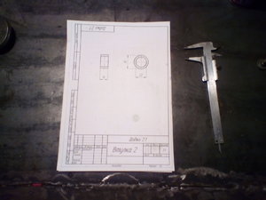

    Едем дальше! для второй втулки материал также был найден дома, сколько себя помню, столько этот кусок бронзы на глаза мне попадался, хорошо не сдал в металлоприёмник!!!:) Далее весь процесс повторяется как и для предыдущей втулки, за исключением обработки внутреннего диаметра резцом. ПРИМЕЧАНИЕ: в чертеже втулка 2 ошибка!!! внутренний размер 27 мм, а не 22!!!

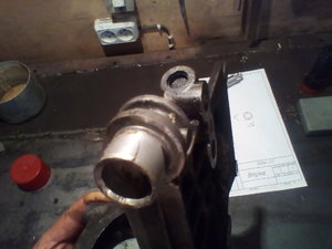

    Запрессовываем вторую втулку! Запрессовывал на холодную, киянка сломалась у меня на 3-ем ударе, поэтому остальные постукивания производились молотком 800 гр. через деревянный брусок.

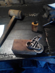

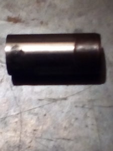

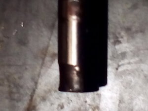

    Теперь вот, самый интересный вопрос!!!:shuffle: Что делать с этой трещиной, кто-нибудь пробовал варить этот материал, я лично что-то очкую.... Посоветуйте, кто сталкивался и кто не сталкивался!:)

    Это да, а как думаете быть с трещиной?

    Мне кажется варить её не стоит....
  20. Мазаи
    Мазаи Старожил
    13 окт 2013
    5.462
    A8/D2 2,5 TDI AFB
    Мне тоже так кажется. Смотри по месту - может так оставить, может бандаж сверху (втулку тонкостенную), я уже не помню сколько там места.
