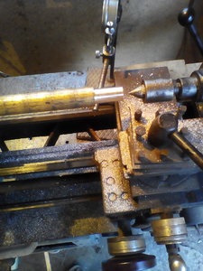

    Начал сегодня ремонт, данного узла! Не прошло и месяца, вот что получилось на сегодняшний день :):

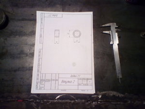

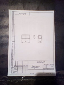

    Начал с как положено с замеров и чертежа, решил не тратить кровных своих вообще, заплачу только за электроэнергию, ну и расходники там по мелочи!:) В общем всё нужное было найдено дома!
