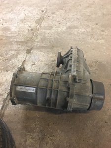

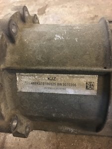

    Добрый день всем. Извините что долго не писал, ждал очереди в автосервис .Проблема было в раздатке. Купил б/у за 450 евро и машина поехала .
    Igors нравится это.
  8. Bejler
    Bejler Новичок
    23 мар 2017
    23
    Q7
    + 230 евро за работу и замена масло в раздатке
