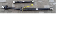

    кардан в ремонт и будя вам щасця ), в тута де кружок хрустит, можно на разборке взять и не ремантировать, у вас он будет стоить не много
    заодно подвесной сменить и еще на 10 лет хватит

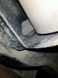

    У меня так камень(зимой!!!) попадал под переднюю опору заднего редуктора. При разгоне, торможении был стук и звук - хррр...Ездил так 2 месяца. Я уж было собрался менять опоры подрамника, пока не залез с пола посмотреть. Кое как выковырял.

    доброго дня, нету на Q7 моторчика раздатки, повторяю еще раз, хруст/ткацанье/тыкание/пощелкивание, нужно смотреть длинный кардан, на фото выше в посте кружком было обведено место характерных звуков, на подъемнике вы ничего не найдете так как мосты и карданы в другом положении и без нагрузки, снимите кардан, замените на аналогичный либо завезите в ремонт и будет вам счастье (у нас ремонт 100$) c с заменой подвесного, тот кто ремантирует все определить и починит, есть лишние бабки менять редуктора, то не проблема )
