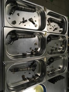

    В итоге из ошибок в логах только 0087, низкое давление топлива.
    Видимо, получается следующая картина.
    На одной из форс прогорело уплотнение (возможно после герметика), но она ездила. Отсюда вибрации на хх. В какой то момент форсунка сдохла окончательно и заклинила в открытом положении. Мотор заглох и больше не заводился т.к. не создается нужное давление в рампе.
    Привозим на сервис. Сервисмены снимают форсунки, делают диагностику, видят одну заклинившую. параллельно предлагают поменять/починить и остальные.
    Когда я сказал, чтобы меняли одну мертвую, остальное собирали и отдавали мне обратно, выясняется, что все форсунки разобрали "для дефектовки" (хотя я ни о чем подобном не просил), и теперь собрать их обратно они уже не могут. В итоге клиент разводится либо на ремонт, либо на замену всех 6 штук.
    В итоге у меня вопрос. Если эти форсунки разобрать на запчасти - их уже действительно нереально собрать обратно так, чтобы все работало? И по факту нормальное решение только одно - покупать все новые форсунки?

    Ну оплачивать то пока не предлагают. Собственно или я у них меняю/чиню все 6 форсунок, или мне старые форсунки в разобранном виде кладут в багажник и отправляют на все 4 стороны.
    Для понимания. Сейчас форсунки выглядят как на фото. В рамках диагностики такое не делается. Ну как минимум без отдельного согласия со стороны клиента.

    ХЗ. форсунки они собираются чинить :)
    В теории они хотят примерно 2 штуки евро за новые форсунки/ремонт всех 6.
    Заказ наряд я составлял, но там диагностика машины целиком. Разборка формально неразборного узла туда даже в теории входить не может.
    Ну тут случай простой, ребята увидели туриста и решили по максимуму срубить бабла. К счастью, я не совсем обычный турист.

    Товарищи, а где можно получить подтверждение того, что эти форсунки по сути своей неразборные? Может где-то в бошевской документации это есть?
  18. Melkon&Ratkov
    25 фев 2014
    8.692
    Форсунки разборные ,но Бош не продает оригинальных запчастей для их ремонта на стороне по негласной договоренности с VAG . Не продает даже своим авторизованным дилерским центрам Бош . Ремонт таких форсунок возможен только на заводе изготовителе Бош . И потом такие форсунки продаются под другим номером как "восстановленные на заводе изготовителе" . Так понятно ?
